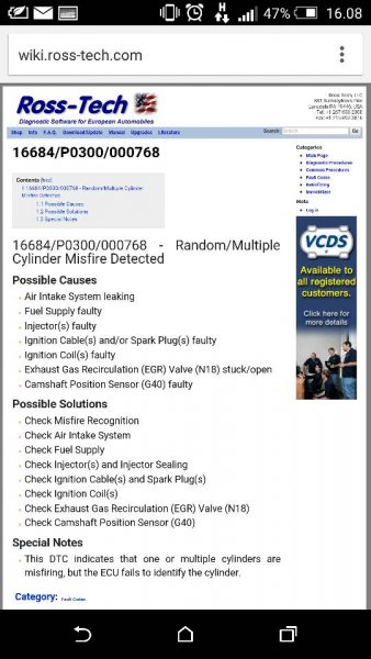

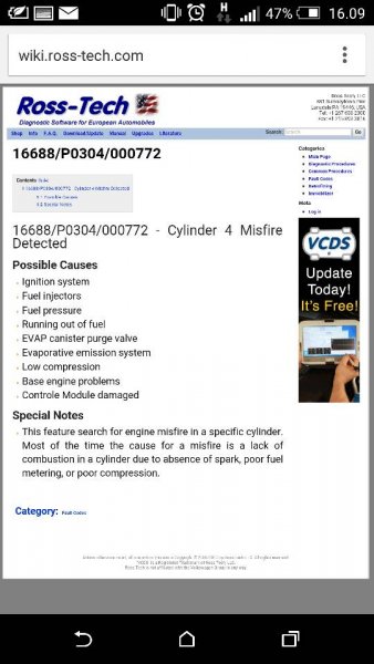

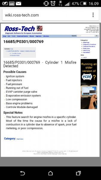

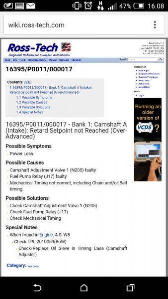

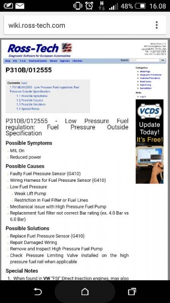

#1 Skrevet Januar 21, 2016 (endret) Har litt problemer med motoren. Det startet med at jeg røykla hele veien da jeg var på tur hjem (7-8mil). Lys blå røyk som kom på pådrag etter motor brems. Og på tomgang. Ekstremt mye røyk, kunne ikke ha biler bak meg. Kjørte hjem sånn, fjærna catch tanken og monterte oem pcv(da jeg hadde hatt smått litt røyk problemer med catch montert før. Da hadde bilen også drukket opp olje, var helt tørr på pinnen (ikke så lenge siden oljeskift var tatt). Røykingen ble helt borte, men så startet den å bli tullete. Går smått på 3 sylindre (høres sånn ut), motor lampe lyser orange av og til, iskald luft i kupe av og til, webasto varmer enten kun motor eller kun kupe av og til begge. Mye vacum i blokka: Feilkoder: Plus 2 andre feilmld som kom opp på vfiz i går før jeg mista helt kontakt med Engine på VCDS: Rear heater core temperature G154 Water temperature sensor G62 Kan defekt PCV være årsaken til alt dette? Hva kan være årsak til at jeg ikke kommer meg inn på "Engine" i vagcom lengere? Får verken lest eller slettet koder. Kan svakt batteri krølle til elektronikken? 0 Del dette innlegget Lenke til innlegg Del på andre sider Flere delingsalternativer...

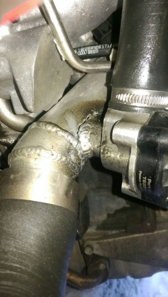

#9 Skrevet Februar 5, 2016 Har nå plukket i fra hverandre det meste. Har bestillt nye deler å skal bytte HPFP, PCV, Batteri, Utløser lager, Kam kjede/strammer, plugger, olje/filter. Samt få sveiset flens på Spulen turboen som hadde brestet. Anngående bensinfilter, så byttet jeg dette og pumpen i tank for ca 10k km siden. Får se med tiden om dette friskmelder bilen 0 Del dette innlegget Lenke til innlegg Del på andre sider Flere delingsalternativer...
