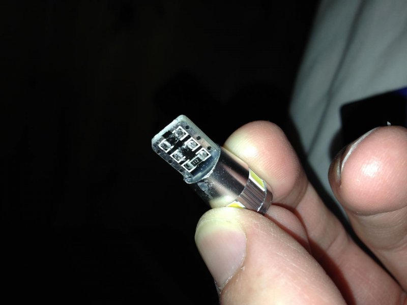

En annen ting etter min mening, er elendig kvalitet på led pærene fra Ekstralys. Printkortet er altfor tjukt og når man monterer dem i sokkelen kan resistorene veldig fort falle av (tyder på dårlig lodding/ujevn loddetemp når de nærmest kan plukkes av med negla). Forsøkte å skrive dette til Ekstralys.no med ble bare avspist med at de hadde solgt 10.000 sett av disse settene og jeg måtte være maksimalt uheldig bla bla bla.
Likner veldig på pærene jeg har, men husker ikke hvor jeg kjøpte dem, flere år sids(og ene pæra kutter ut random om dagen[emoji14]).
