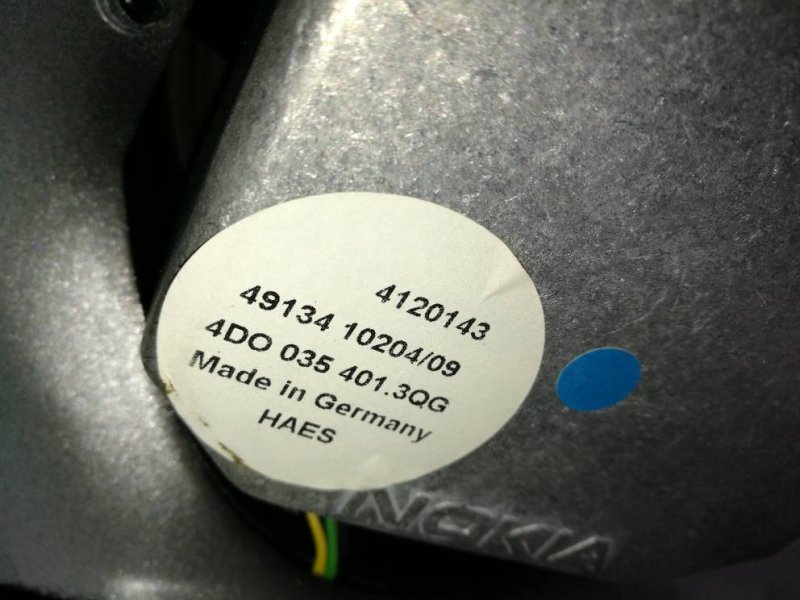

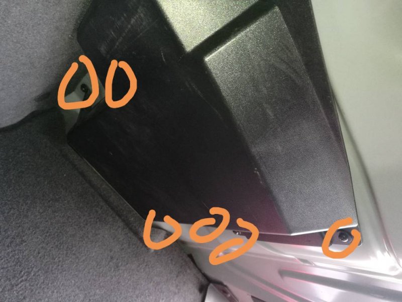

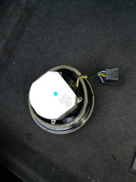

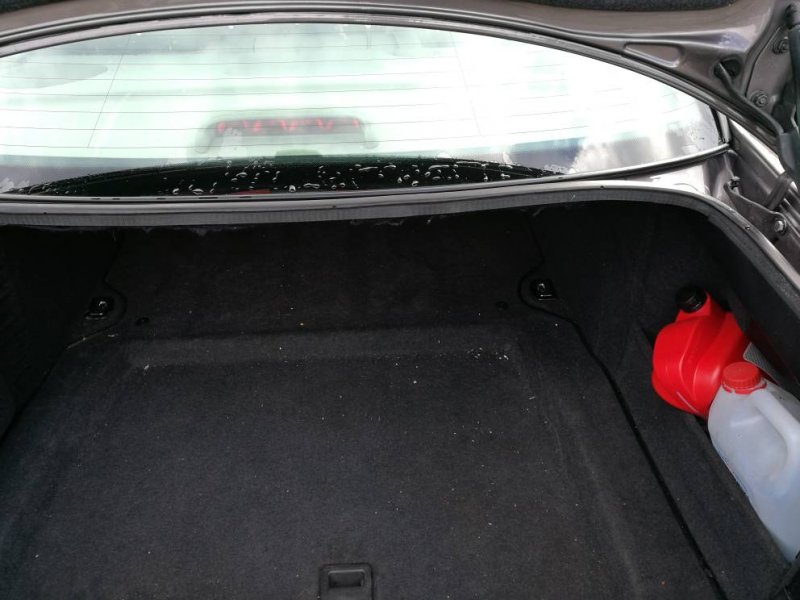

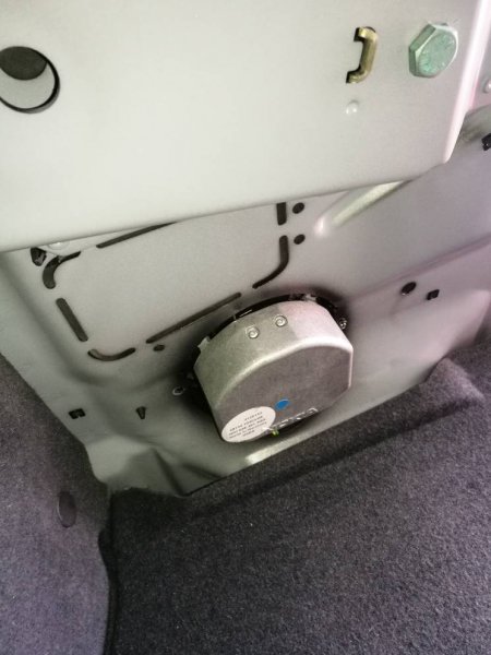

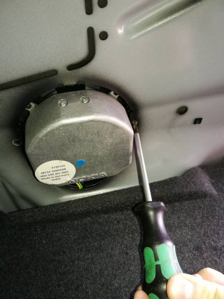

#3 Skrevet April 23, 2017 Velger å svare på min egen tråd hvis noen andre lurer 😉 Relativt enkel jobb, kryp inn i bagasjerommet, løsne 6 skruer for å komme til høytaler, deretter to skruer på høytaleren, løft opp fra innsiden av bilen og koble fra to ledninger. Sent from my VIE-L09 using Tapatalk 0 Del dette innlegget Lenke til innlegg Del på andre sider Flere delingsalternativer...
