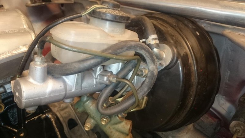

Noen som har en hovedsylinder uten abs som passer S2 bremsekraftforsterker.
Det viktige her er 2 separate bremsekretser til frambremsene.
Ingen som har tips?
Har en orginal hovedsylinder som jeg brukte på S2.
Men har den uttak til hver side foran?
Kan ta bilde når jeg kommer hjem på torsdag.
Hadde bare to uttak. Jeg brukte t- stykke forran.
Ja, det går.. Men Biltilsynet er ikke spesielt begeistret for en slik løsning!
