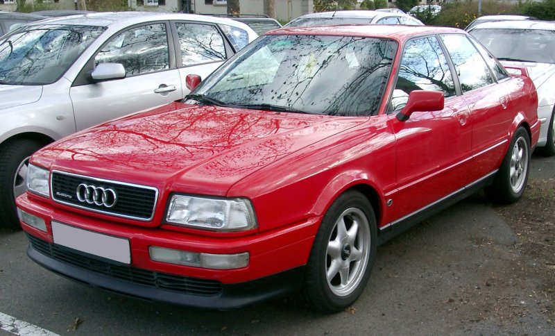

For å illustrere forskjellen, her er en B3 skjerm med flat hjulbue:
B4 med stor hjulbue:

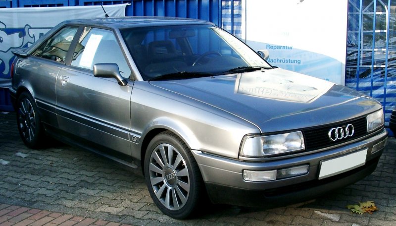

Audi Coupe "B3":

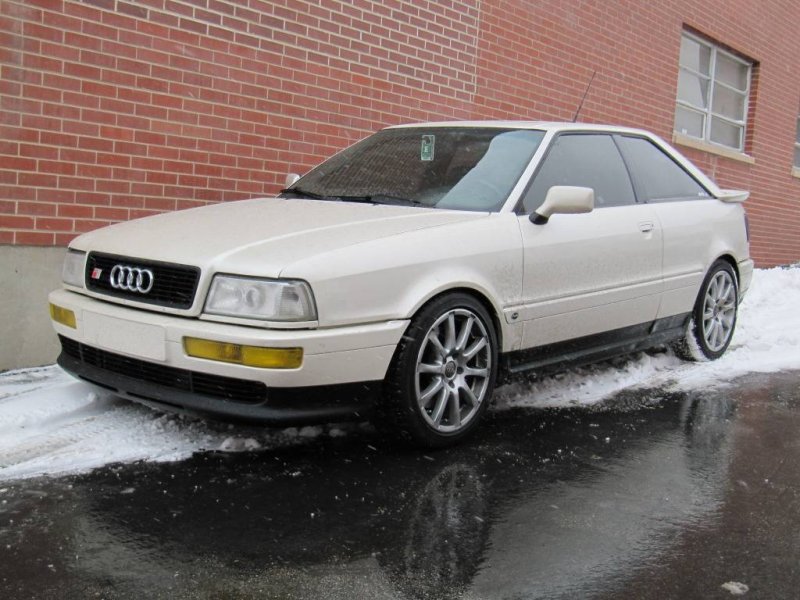

Audi Coupe "B4":

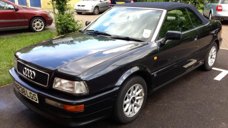

Og Audi Cab:
Coupe\Cab har egne dører som er lengre, og derfor er skjermen også forskjellig.
