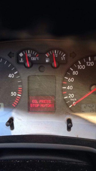

Har ein VW Golf 4 1.9 tdi.
Får opp varsel i speedometer om OIL PRESS. STOP MOTOR.
Fekk bilen på verksted og dei fant ut at okjetrykke er fint. Dei bytta okjetrykk sensor, men varsel kommer fortsatt..
Noen som har noen tips, eller vore borti det før?
Finner ingen feil med diagnose!
Sjekk ledningsnettet til giveren, mulig noe feil der
