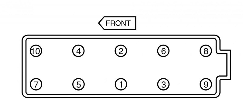

#2 Skrevet Mars 18, 2016 Topp: Cylinder head tightening torque 1 40Nm Cylinder head tightening torque 2 60Nm Cylinder head tightening torque 3 180° Ser ett annet sted at 4172cc DOHC (40 Valve) 2005-00 1st 26,FT.-LBS 2nd 44,FT.-LBS 3rd turn 90 degrees, 4th turn 90 degrees 0 Del dette innlegget Lenke til innlegg Del på andre sider Flere delingsalternativer...

#8 Skrevet Mars 19, 2016 blir ikke dette likt som en vanlig 20v 4syl topp? Jeg har stor tro på det , men vil være sikker Men det løste seg uansett nå , fikk tak på NM skjema 0 Del dette innlegget Lenke til innlegg Del på andre sider Flere delingsalternativer...
