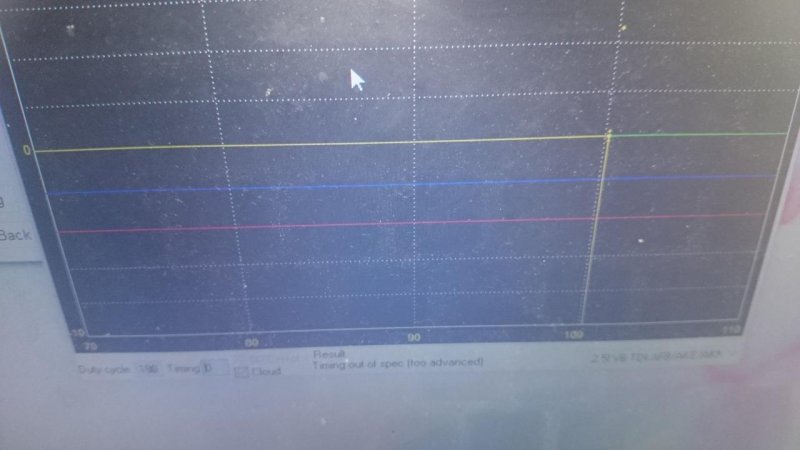

Sjekket timingen på min 2002 allroad med ake motor med vcds. Fulgte anvisningen fra ross-tech sin hjemmeside for å få opp timing grafen og ser at den ligger på +/- 0, altså litt utenfor i henhold til strekene, er det da for mye fortenning?
Bildet: DSC_0563[1].jpg
Skal den ikke ligge på ca 2grader på denne motoren?
Jo, det skal stemme med 2 grader +/- 2 grader. Min står på rett under 0 med noen peaker ett stykke under det også, står at den er "out off spec, to advaced"- betyr det at den har for mye fortenning ?
Husker ikke,men det ser du fort hvis du tar av deksel å bynner å justere.bare prøv en vei å se hvilket utslag d gir
