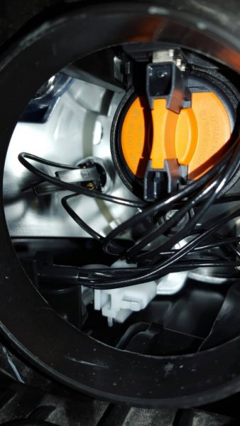

Hei, jeg har forsøkt å bytte parklyspære på bilen uten hell. Det ser ut til at pæresokkelen, en svart flat plastpinne, skal kunne vris og/eller dras ut for hånd (i teorien, funket ikke i praksis). Finnes det noe verktøy som gjør dette lettere?
Skal bare nappes ut, tror det skal være likt om du har bi-xenon eller halogen.
Ser ganske likt ut ja. Da er nok de lyspæreholderne jeg har, knekt... Gaad... : bh :

Har du noe tips til å få ut disse knekte lyspæreholderne også? :)
Er det ikke bare å nappe fast og bestemt i ledningen så kommer hele saken ut?
Risikerer å rive av ledningene. Sitter dønn denna pæra... :(
Siden alt er laget av plastikk for tiden så hender det at pæreholdere smelter og blir deformert. Da er det ekstra vanskelig å få de ut av lykta. Bare makt eller verktøy som gjør susen da, desverre. Jeg vet ikke om dette er noe typisk problem for Golf 6, men tenkte bare å nevne det ;)
Fikk hjelp av en kamerat med litt mindre hender. Han klarte å få hele hånda inni lykta og fikk løsnet dem. De hadde visst satt seg litt fast, sa han.
