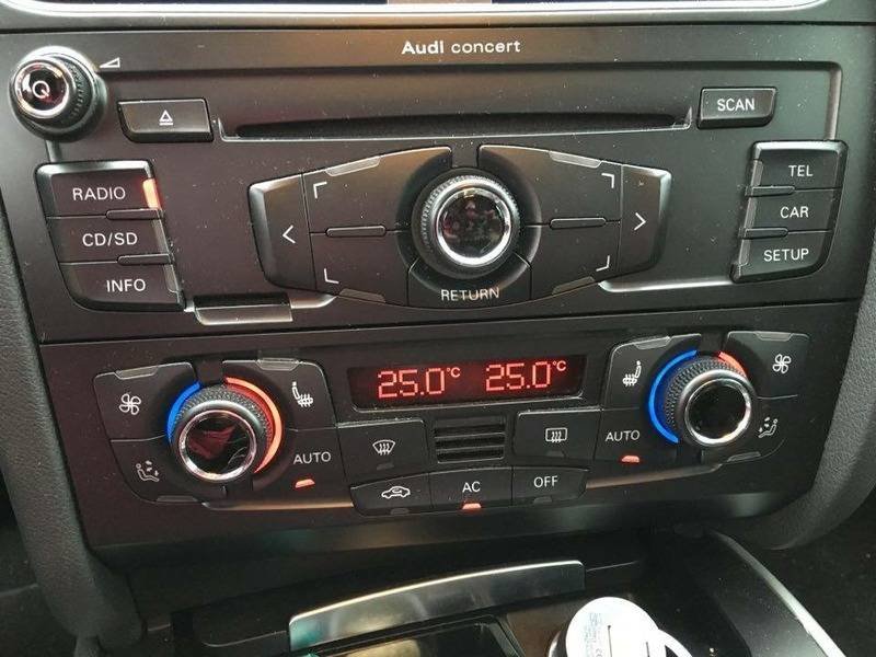

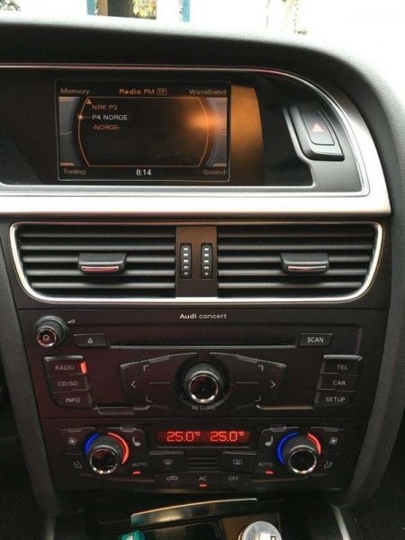

Har en Audi a5 med concert radio. Den har også blåtann. Men trenger råd ang dab og iPhone tilkobling. Vil ha dette mest mulig intreregert men har ikke hatt så ny Audi før så blir litt svimmel av alt man kan få til de. Hva er forskjellen på mmi, Ami, 3G , 2g osv??? Hva har jeg? Kan sikkert legge ut et bilde av spilleren hvis ønskelig.
Du har Audi concert 3 spiller, ingen MMI.
MMI 2G er den "eldre" versjonen med innebygget navi (med nesten samme skjerm osv).
MMI 3G er den versjonen som er nyere, med navi (nesten lik skjerm som du har).
MMI 3G+ er den nyeste integrerte navigasjonssystemet til Audi.
MMI systemene har knapper/brytere ved girspaken, noe din ikke har ;)
AMI (Audi Music Interface) er et system som befinner seg i hanskerommet, som lar deg koble til iPhone, USB, AUX osv (med riktig ledningsoverganger).
Du kan få AMI på din, men det er utrolig vanskelig å ettermontere MMI, da din bil bruker canbus, mens MMI bruker optisk. For å ettermontere AMI i din bil må du ha riktig AMI kontakt med brakett (den som skal i hanskerom). Pass på at du får en som er til Audi concert, da det er forskjell på den til concert og den til MMI. Du må også ha ledningsnett, dette plugger du inn i originalkontakten som går i Audi concert spilleren (bak spilleren) og inn i AMI kontakten.
Du kan få dab+. Er ikke helt sikker på alt du trenger, men du må i hvertfall bytte den concert spilleren din, til en concert som støtter dab+ (de ser like ut, men sjekk delenr og at den har inngang for dab antenne bak). Du må også koble opp antenne. Noen audier har fabrikkmontert antenne (både dab og FM, men kun FM er i bruk) i bakruta (tror det er høyre side på bakruta). Er ikke sikker om A5 har det, men tror A4 B8 har det (A5 og A4 B8 er veldig like).
Hvis du har fabrikkmontert dab antenne i bakruta kan du montere en original "antenneforsterker" og strekke ledning frem til spilleren. Hvis ikke kan du kjøpe en sånn til å klistre på ruta.
