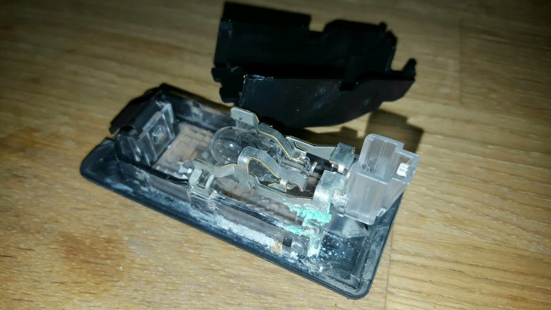

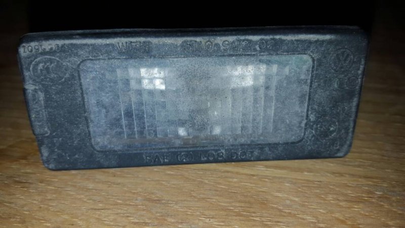

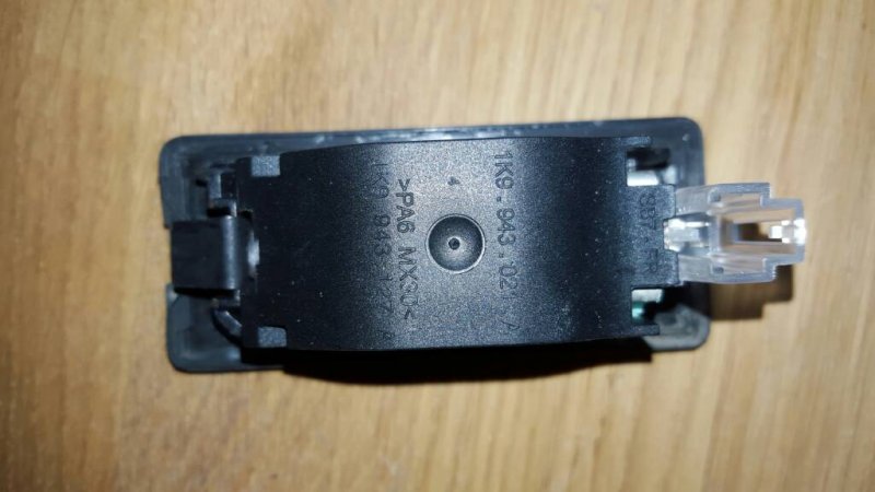

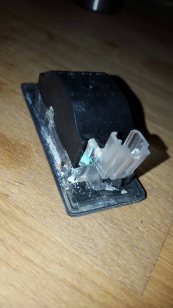

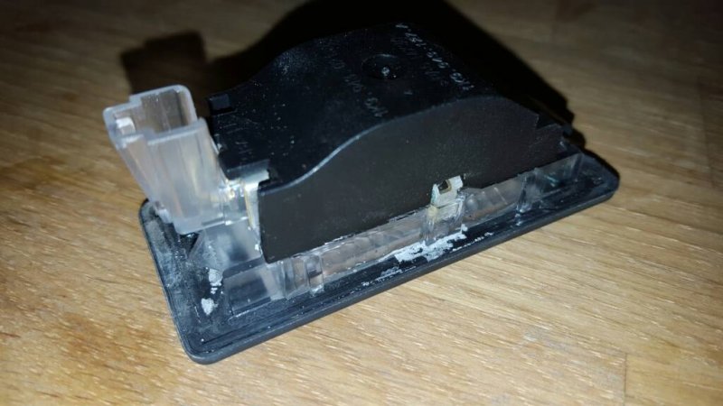

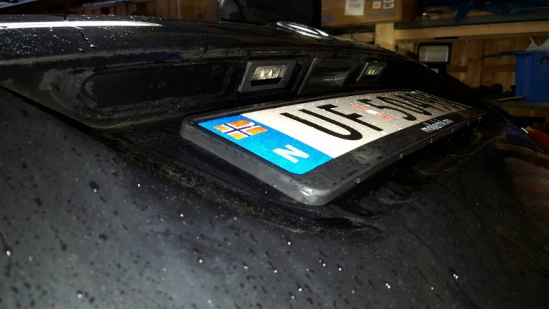

Vanligvis er ikke standard skiltlys så mye å skryte av. De korroderer, smelter og tar inn vann... Min Golf er intet unntak, som dere kan se under... Er derfor på jakt etter nye i LED. Har dere noe kjennskap til LED-skiltlys av en grei kvalitet?b93bdafd2de35e5e6ca066efefcd6620.jpge0d9d0259fb89580426f8a7c3d6670b9.jpgee3a6286565952958e5878ae1e986e38.jpg120cb853a2312a24de197cdf674b889f.jpg
5N0 943 021
1K9 943 021
W5W
Tror 3AF 943 021A (originale LED) skal passe, men dette må du dobbeltsjekke, dog dem ser helt like ut.

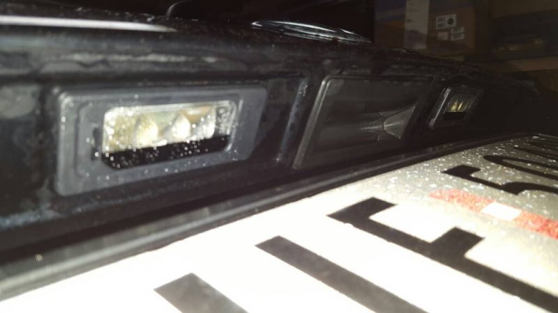

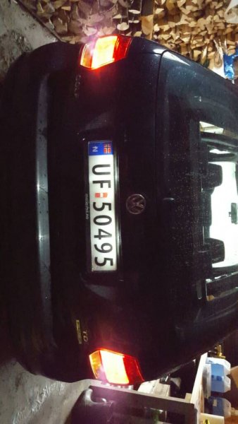

Da var skiltlysene bytta og lyser bra. Bilen krever motstander for å unngå feilmelding fra Canbus-systemet. Disse plug and play-motstandene var litt knot å få koplet på, og selve motstandere var uten noen form for tildekking. Løste det ved å surre rundt litt varmebestandig vulkteip (Motstandene oppnår maks temperatur på 50°c). Merk! Metallklipsene på LED er på motsatt side av de gamle skiltlysene, men passer rett inn allikevel.
Motstandene og skiltlysene kjøpte jeg hos http://www.bilkomponenter.no

Golf 6 og mange andre biler ble levert både med LED og halogen skiltlys. For at bilen skal "skjønne" at det er LED og dermed ikke gi feilmelding må det kodes med VCDS eller lignende.
Noen med Vag-Com kan hjelpe deg, kan gjøres på 90 sekunder.
Nå er det riktignok noen biler med for gammel BCM (styreenhet for sentral elektronikk) som ikke kan la seg kode på akkurat dette. Før 2010 troooor jeg. Men har du fått det til å fungere med motstander er jo saken biff, men et forslag om du ha det helt originalt :)
