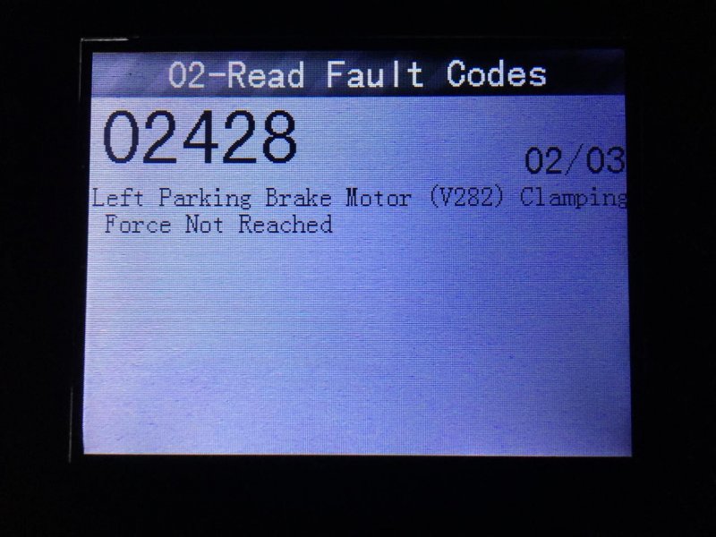

02426 brake disk left rear not reached.
02428 left parkingbrake motor (v282)
Clamping force not reached.

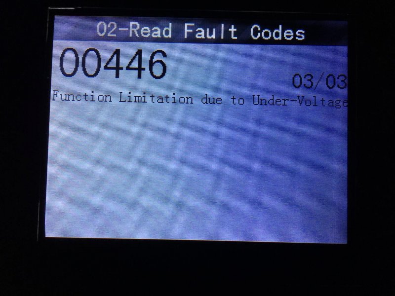

00446 fuction limitation due to under-voltage.
(Merk: jeg kan ha tappet batteriet av å ha trykket endel på knappen til håndbrekket
I håp om å få det opp.)

Tipper du kan koste på deg ny bremsecaliper :)
Kan motoren på caliperen fungere selv om den er defekt?
Eller kan det være soleklart at selve caliperen har takket for seg helt plutselig?
Enten har caliper'n tatt kvelden, eller så får den ikke strøm. Hadde det problemet på en kamerat sin bil. Men siden den ikke får nok "clamping force" så kan det se ut som motoren i calipern er sliten.
Enkleste er nok en ny caliper..
Kjent problem på disse. Har hatt det samme på begge sider. Skjært av caliperen og montert ny. Fikk det rundt 200k kilometer.
