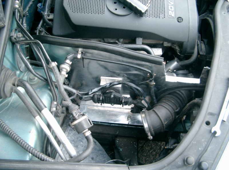

Ligner vel på denne saken som er bå bildet?
Tusen takk for hjelpen!! Fikk montert filteret. For en deilig lyd det ble! Hvem trenger åpen dump når man har MAxflow?!
