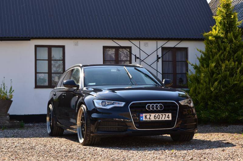

#5 Skrevet April 25, 2016 Sånn ser det ut på min med luftfjæringen i hevet Sent from my iPhone using Tapatalk 0 Del dette innlegget Lenke til innlegg Del på andre sider Flere delingsalternativer...
#6 Skrevet April 26, 2016 Sånn ser det ut på min med luftfjæringen i hevet Sent from my iPhone using Tapatalk Hei Frode. Ja jeg ser de stikker utenfor, men du har jo også bredere felger, er redd for at jeg får mangel om jeg blir stoppa å treffer rette veguvesen mann. De slår ikke oppi ved stor belastning da ? Skulle vært morro å testa felger med dekk i samme str/tilnærmet på min før kjøp da de felgene jeg vurderer ligger i Stavanger. 0 Del dette innlegget Lenke til innlegg Del på andre sider Flere delingsalternativer...

#8 Skrevet April 26, 2016 Jeg solgte mine 21x9 ET30 til en kompis med A6. 265/30 dekk. Det bygger helt kant-i-kant foran. Han klager litt på at det blir mye steinsprut mot sideskjørt og de nedre dørsidene foran... Alt har sin pris 0 Del dette innlegget Lenke til innlegg Del på andre sider Flere delingsalternativer...
#9 Skrevet April 26, 2016 Hei Frode.Ja jeg ser de stikker utenfor, men du har jo også bredere felger, er redd for at jeg får mangel om jeg blir stoppa å treffer rette veguvesen mann. De slår ikke oppi ved stor belastning da ? Skulle vært morro å testa felger med dekk i samme str/tilnærmet på min før kjøp da de felgene jeg vurderer ligger i Stavanger. De stikker ikke like mye ut i Dynamic. Har bare luft i en av dem nå, men vi kan jo ev prøve de hos meg til neste uke en gang. Hvor store bremser har du? Mine felger har veldig lite senter Har subbet en gang.....første gangen jeg kjørte ut av garasjen, har ikke hørt noe etter det. 0 Del dette innlegget Lenke til innlegg Del på andre sider Flere delingsalternativer...
