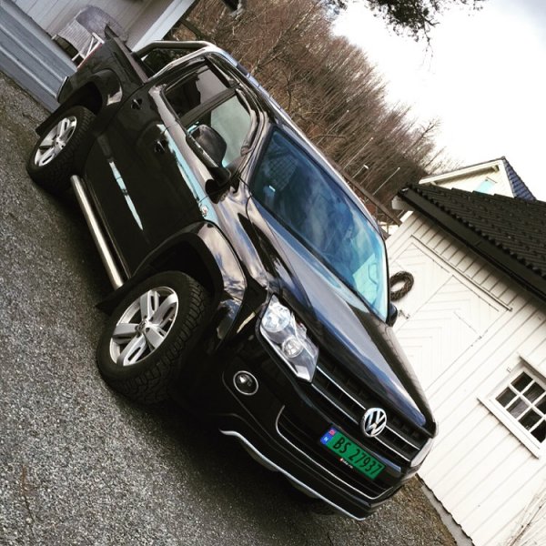

Hei,noen som vet hvor man får kjøpt hevesett til vw amarok? Event bare fjerer?
Og hvor store hjul som går på originalt ?
Dte tyske firmaet Seikel har et 25 mm hevesett til €870+mva. Det består av fjærer foran, hevestykker bak samt nye støtdempere. De har også et 25 mm sett uten dempere til €399+mva
http://www.seikel.de/produkt-kategorie/amarok-eh/?lang=eh
Det er dette Seikel-systemet som Arctic Trucks Norge bruker på sine Amarok-ombygginger.
Din lokale VW forhandler kan levere 3 forskjellige løsninger fra Seikel som hever 25mm eller OME / MAD Suspension som hever 40mm.
Alle settene er TÜV godkjente og krever ingen andre endringer på bilen.
