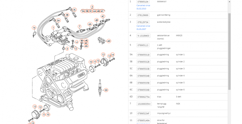

Men usikker på om din 2002 mod har kabler eller en coil pr sylinder?

Er 3 coiler, som styrer 2 sylindere kvar.
