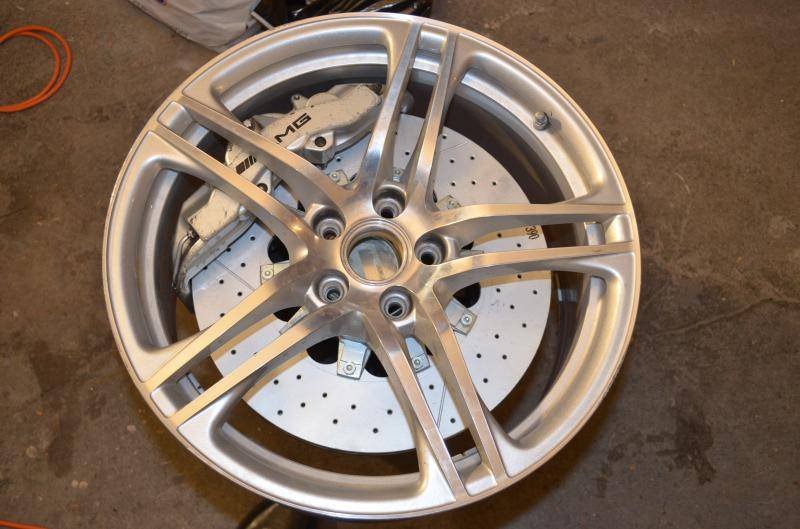

#12 Skrevet April 27, 2016 Disse passer vel ikke på en 19tomms felg. Tror jeg må ha maks 360mm Det er ikke skiva som tar i felgen, det er caliperen. Brembo Z19 (8stemplet) er det ikke god klaring til 19" så det er nok ikke mange felger som passer uten en god spacer bak. RS4 B7 kommer med 380x38 keramiske skiver originalt på 19" felg. Men da er det Z18 6 stemplet caliper. Fortell litt mer om hvilken bil du har tenkt å ha det på å hvilke felger du har så blir det litt enklere å hjelpe deg. 0 Del dette innlegget Lenke til innlegg Del på andre sider Flere delingsalternativer...
#13 Skrevet April 28, 2016 Kjører med overnevnte calipper med 380mm skiver på orginale 18'' RS4 felger, disse er jo noe romslige innvendig, samt ET20, men det kan altså gå med 18'' 0 Del dette innlegget Lenke til innlegg Del på andre sider Flere delingsalternativer...

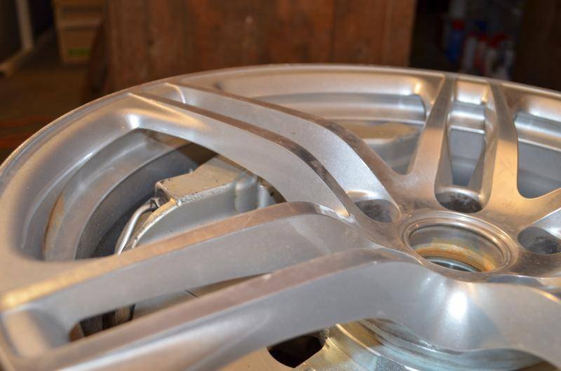

#15 Skrevet April 28, 2016 Felga der svelger unna bremser ja værre med kantfelger 0 Del dette innlegget Lenke til innlegg Del på andre sider Flere delingsalternativer...
#16 Skrevet April 28, 2016 Disse passer vel ikke på en 19tomms felg. Tror jeg må ha maks 360mm Kommer an på felgen. Går greit med 390 mm inne i R8 felg feks, 8,5x19 ET 42 0 Del dette innlegget Lenke til innlegg Del på andre sider Flere delingsalternativer...
#17 Skrevet April 28, 2016 Felga der svelger unna bremser ja værre med kantfelger Svelger unna? 0 Del dette innlegget Lenke til innlegg Del på andre sider Flere delingsalternativer...
