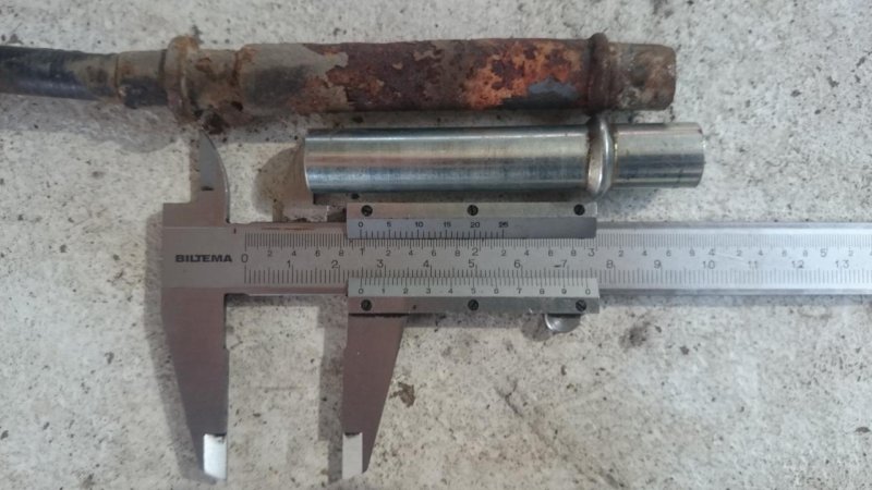

#10 Skrevet Mai 7, 2016 Sist jeg skulle ha tak i slike konkluderte jeg med at de er unike for RS2, utgått av produksjon og må lages. Kjøpte rør med riktig diameter innvendig, sveiste på en skive og slipte de utvendig til de passet. Grei skuring 0 Del dette innlegget Lenke til innlegg Del på andre sider Flere delingsalternativer...
#11 Skrevet Mai 8, 2016 Løsning ble å få laget noen. 0 Del dette innlegget Lenke til innlegg Del på andre sider Flere delingsalternativer...
