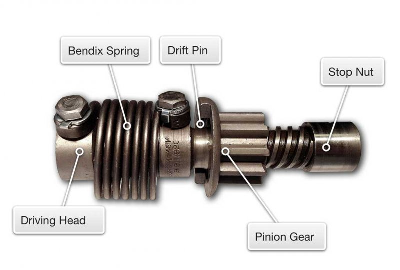

Har opplevd på eldre biler at Bendixen ikke slår inn, rett og slett tørka opp, manglet bitte litt fett.
(Bildet er kun et eksempel fra nettet, ikke nødvendigvis slik du har)
Du må nok under for å sjekke starter.
