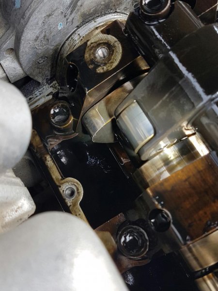

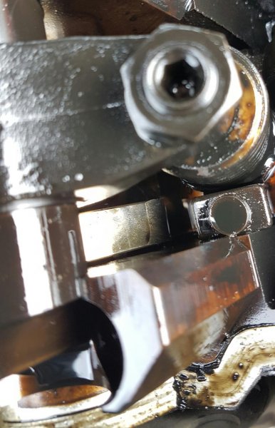

#1 Skrevet Mai 7, 2016 God lørdag! Har slitt med tungstartet bil og nøkking når motoren får motstand på lave turtall. Har også hatt dyseverdier som har vært helt ute av kurs i VCDS. Har sett på kamakselen og den så slitt ut. Ut i fra bildene, klarer noen å se om dette kan være problemet? Bilen er en A4, 8ED. 1.9 tdi PD. 2008 modell med 247km. 0 Del dette innlegget Lenke til innlegg Del på andre sider Flere delingsalternativer...
#2 Skrevet Mai 7, 2016 Det er jo vanskelig å garantere at det er løsningen på alt, men lite tvil om at kammen er slitt. Så første bud er å få skiftet den! 0 Del dette innlegget Lenke til innlegg Del på andre sider Flere delingsalternativer...
#3 Skrevet Mai 7, 2016 Ser antydning til slitasje der Ikke enkelt å presentere på bilder da. 0 Del dette innlegget Lenke til innlegg Del på andre sider Flere delingsalternativer...
#4 Skrevet Mai 7, 2016 Ser antydning til slitasje der�� Ikke enkelt å presentere på bilder da. Synes ikke bilde 2 var antydning, men kan være bilde får det til å se verre ut. Enklere å se på ventilløfterene om det hull! 0 Del dette innlegget Lenke til innlegg Del på andre sider Flere delingsalternativer...

#7 Skrevet Mai 7, 2016 Synes ikke bilde 2 var antydning, men kan være bilde får det til å se verre ut. Enklere å se på ventilløfterene om det hull! Klarer man å se om det er hull uten å demontere kammen? Helt ærlig sjekket jeg ikke det når jeg hadde det oppe, men er jo bare 13 skruer unna å se en gang til. 0 Del dette innlegget Lenke til innlegg Del på andre sider Flere delingsalternativer...
#8 Skrevet Mai 7, 2016 Klarer man å se om det er hull uten å demontere kammen? Helt ærlig sjekket jeg ikke det når jeg hadde det oppe, men er jo bare 13 skruer unna å se en gang til. Ja du gjør det. Men må få bort litt olje fra toppen av løfteren så kjekt med noe bremserens eller lignende. 0 Del dette innlegget Lenke til innlegg Del på andre sider Flere delingsalternativer...

#21 Skrevet Mai 7, 2016 hehe ja.. Ringer forhandler Mandag morgen og ber om pris på alt.. Hadde egentlig gitt opp og bestilt diagnosetime hos de på onsdag. Men etter jeg oppdaga kammen så tror jeg det bare er å avbestille den timen. Har sett på kammen før men ikke sett noen tegn til slitasje men nå er bilen blitt helt tullete og vil nesten ikke starte. Sjekka kammen på nytt i dag og da så jeg tydelig slitasje. Så tror ikke jeg trenger diagnosehjelp allikevel. Nå er det bare utførselen igjen - - - Updated - - - Tusen takk for meget god hjelp! Begge to! 0 Del dette innlegget Lenke til innlegg Del på andre sider Flere delingsalternativer...
