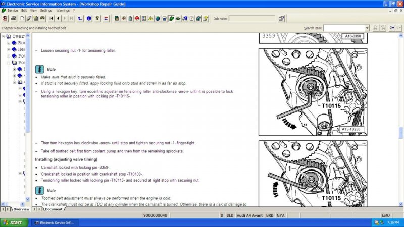

#26 Skrevet Mai 8, 2016 Eller. Her er visst strammehjulet jeg må ha tilgang til for å ta av reima, den kommer jeg jo til fra toppen av. Holder det å merke av hvor reima satt og løsne den og når jeg er ferdig å montere i hop bare sjekke timingen/idle stabilisation i vcds og eventuelt justere på kammen? 0 Del dette innlegget Lenke til innlegg Del på andre sider Flere delingsalternativer...
#27 Skrevet Mai 8, 2016 Ingen snarveier! Gjør det skikkelig når du først skal til. Tar deg jo ikke mye lengre tid. 0 Del dette innlegget Lenke til innlegg Del på andre sider Flere delingsalternativer...
#28 Skrevet Mai 8, 2016 OK. Så da er det like godt å skifte regreim når jeg først dykker inn? Ser for meg at det er litt arbeid å få fronten i "Service modus" 0 Del dette innlegget Lenke til innlegg Del på andre sider Flere delingsalternativer...
#29 Skrevet Mai 8, 2016 OK. Så da er det like godt å skifte regreim når jeg først dykker inn? Ser for meg at det er litt arbeid å få fronten i "Service modus" Ja hvis den ikke er skiftet på en stund er det absolutt kurrant å ta samtidig. Du har til og med tilgang til elsa så serviceposisjon er enkel match. 0 Del dette innlegget Lenke til innlegg Del på andre sider Flere delingsalternativer...
#30 Skrevet Mai 8, 2016 hehe, da blir det slik.. 5000 til den skal skiftes 0 Del dette innlegget Lenke til innlegg Del på andre sider Flere delingsalternativer...
#31 Skrevet Mai 8, 2016 Husk vannpumpe 0 Del dette innlegget Lenke til innlegg Del på andre sider Flere delingsalternativer...
