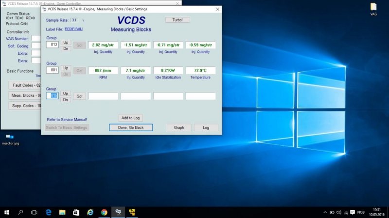

Har du vcds så du kan legge ut feilkoder og dyseverdier her?
Jepp. Kan se va jeg finner av det jeg har lagra.. Ingen feilkoder nå.
Fikser dyseverdiene i morgen etter jobb.. :)
Typiske injectorverdier på tomgang og varm motor.
Feilkode som har vært noen ganger, men nå er det lenge siden. Har bla.a byttet ledningsnett til dysene etter dette

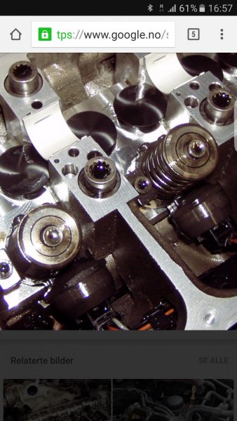

Men i det jeg hadde alt oppe så jeg på toppen av dysene en pikk som så veldig blankslitt ut. Tenkte ikke på å ta bilde av de.
Fordypninga var større enn de på bildet. Ser de har disse med i rep settet til dysene.
Noen som har vært borti det samme før og eventuelt vet hvordan man bytter de?
a>
Ser ut som dette. Tydelig forskjell fra ny dyse.
Oppdatering.
Disse pikkene er bare å trekke rett opp :)
Bestilt rep sett med o-ringer og hele sulamitten. Den nederste O-ringen så ikke så særlig bra ut egentlig :)
Mulig det er det som har vært problemet hele tiden.
