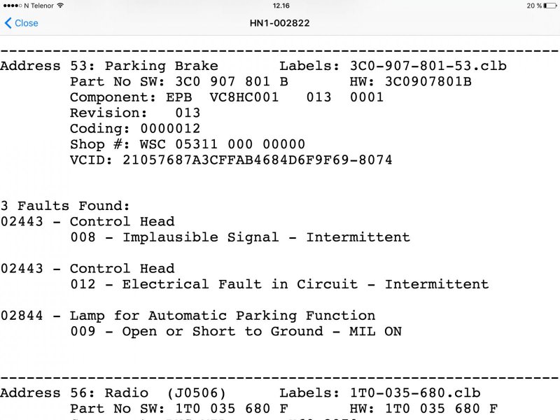

Skiftet motor på EPB. Burkte VCDS til å kjøre kalipper ut. Hadde ikke batterilader tilkoblet, og måtte ha starthjelp etterpå. Etter jobben virker ikke Autohold, og EPS kan ikke slås av. (Parkeringsbremsen virker, og slipper automatisk, ESP virker også) Kan bremsekontrollenheten ha blitt skadet pga lav batterispenning? Får opp følgende feilkoder: Noen som kan hjelpe?
Prøvd å slette koder.? Står jo at man skal bruke lader under denne jobben nettopp pga ting kan få for lav spenning osv...
Koder slettet, men kommer igjen. Er klar over at lader skal være tilkoblet..... Har skiftet bryter til parkeringsbremsen uten at det hjalp.
Ingen som har vært borti dette problemet?
