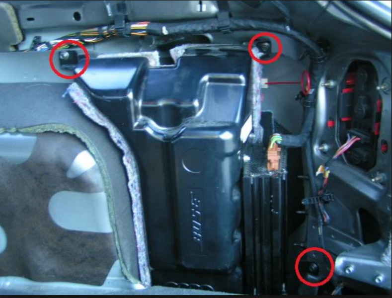

Målte inn på forsterker som ligger bak. fikk ikke noe bra måling da. Men usikker på om apparatet var oppe og gikk når eg sjekket siden det kom noen merkelige tall. 0,05mv for eksempel ogs andre ting.. Prøvde å jorda ekstra også uten hell.
2016-05-10%2009_17_41-Amplifier%20Audi%2
Noen med feilsøkings tips etc? Har sjekket sikringer. Så hele ut.

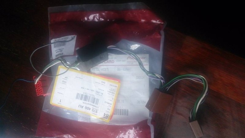

Da ordnet dette seg.
Feil i ledningsnettet bak spilleren.
Det ble byttet til annet ledningsnett med en adapter fra Pioneer
Så nå er det liv i spilleren igjen.
Den originale delen med filter som dere ser på bildet måtte byttes ut.
delenummer hos Pioneer er
970 406 AU
