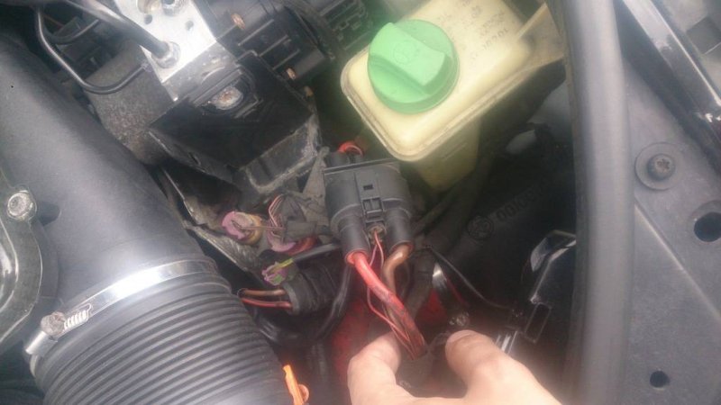

#4 Skrevet Mai 16, 2016 Da fant eg kontakten og fikk feilsøkt litt i dag.... Dt viser 12-14V inn mot viften hele tiden. Både når bilen går, Når den er skrudd av. Trodde eg kunne konkludere med at det er jordings problem og at det var ledningen som forsårsaket dette. Testet bare for løye kontakten etter eg hadde koblet batteriet ifra og på igjen. Da går forsåvidt viften av..... Men kontakten viste da fremdels 12V. Så kanskje det skal være sånn at det alltids er strøm mot vifta? At eg må bytte vifta md kontroll modulen? Kontakten var koblet til en liten boks som gikk videre opp til hoved vifta. Er dette en egen del som eg kanskje skal bytte eller er den en del av den store hovedvifta? Fikk også konkludert at fronten av bilen må av for å komme til noe mer..... 0 Del dette innlegget Lenke til innlegg Del på andre sider Flere delingsalternativer...

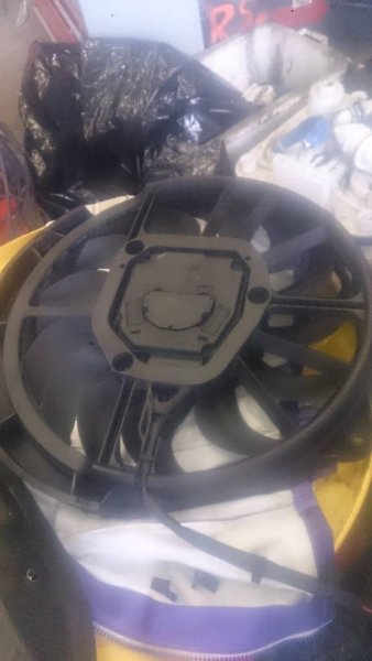

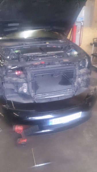

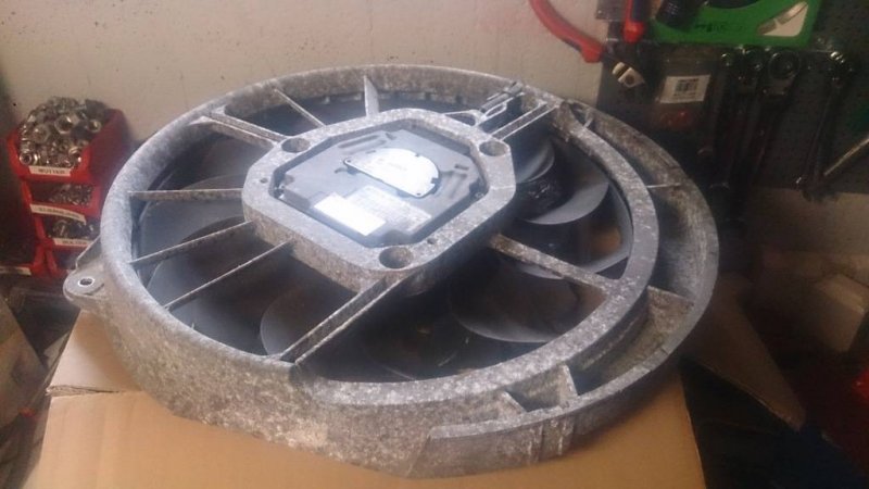

#7 Skrevet Juli 14, 2016 Da er det blitt gjort litt her Først startet eg med å ha bilen inne hos Møller hvor de konstanterte at det var jordingsfeil inne i viften i styreenheten. Så da var det bare til å finne en ny siden møller kunne tilby meg ny fra Tyskland til heile 15800kr..... Så da fant eg vifte på Ebay og uken etterpå var det bare til å skru^^ Før Etter litt puss og lakk Pappen er alltids glad når han får være med og skru litt Fronten måtte løsnes og vippes ut for å få dratt ut viften 0 Del dette innlegget Lenke til innlegg Del på andre sider Flere delingsalternativer...
#8 Skrevet Juli 14, 2016 Da er det blitt gjort litt her Først startet eg med å ha bilen inne hos Møller hvor de konstanterte at det var jordingsfeil inne i viften i styreenheten. Så da var det bare til å finne en ny siden møller kunne tilby meg ny fra Tyskland til heile 15800kr..... Så da fant eg vifte på Ebay og uken etterpå var det bare til å skru^^ Før Etter litt puss og lakk Pappen er alltids glad når han får være med og skru litt Fronten måtte løsnes og vippes ut for å få dratt ut viften 0 Del dette innlegget Lenke til innlegg Del på andre sider Flere delingsalternativer...

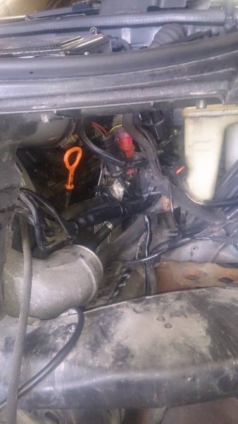

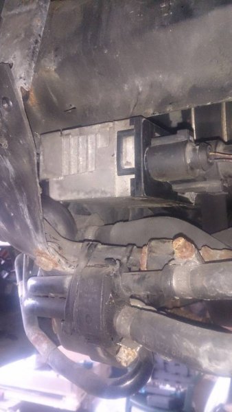

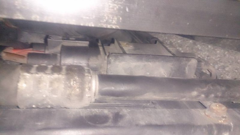

#9 Skrevet Juli 14, 2016 MEEEEEEEEn det var helt likt etterpå...... Så da gikk eg over til å bytte den separate enheten. Fikk litt hjelp fra Møller for å finne lokasjon på enheten. De mente den var på HS på innsiden av intercooleren. Og jaggu fant me den der Pappen med nok en gang Nede til venstre på dette bildet ligger enheten Slik ser det ut etter intercooleren er tatt ut 0 Del dette innlegget Lenke til innlegg Del på andre sider Flere delingsalternativer...
#10 Skrevet Juli 14, 2016 MEEEEEEEEn det var helt likt etterpå...... Så da gikk eg over til å bytte den separate enheten. Fikk litt hjelp fra Møller for å finne lokasjon på enheten. De mente den var på HS på innsiden av intercooleren. Og jaggu fant me den der Pappen med nok en gang Nede til venstre på dette bildet ligger enheten Slik ser det ut etter intercooleren er tatt ut 0 Del dette innlegget Lenke til innlegg Del på andre sider Flere delingsalternativer...

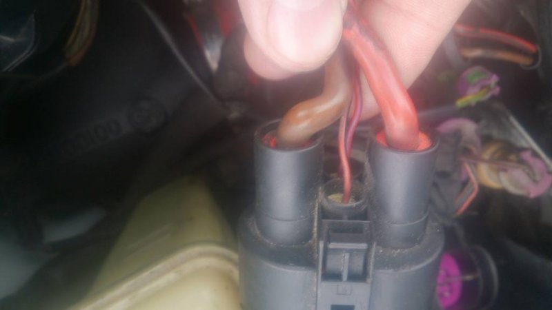

#13 Skrevet August 17, 2016 Da har eg blitt kontaktet mer av Møller etter at eg kontaktet dem og sa at de måtte kjøpe ny vifte på deres garanti at dette var problemet. Siden de hadde feilsøkt og konstantert at det var vifte styreenheten som var feilen. Han har nå målt strøm inn til viften og målt det slik at den tynneste ledningen på stikket (0,5m2 tror eg størrelsen på ledningen var) hadde 12v når bilen gikk og 12v når tenningen var avslått. Dette mente han var feil. For når me målte ledningen etter eg hadde tatt av og på batteri polen så viste den lille ledningen 0v. Den store ledningen på 10m2 hadde 12V konstant hele tiden. Så dette var normalt. Så han hadde da tro på å bytte 219 relet. Men det ble nok ein blindgate. Så nå er plutselig møller litt usikker sjøl. Så dersom noen andre har noen lure ideer så settes det pris på om de luftes siden både eg og Møller står litt på bar bakke akkurat nå. 0 Del dette innlegget Lenke til innlegg Del på andre sider Flere delingsalternativer...
#14 Skrevet August 22, 2016 Er det noen der ute med en A6 C5 som kunne sjekket følgende for meg? Kontakten finnes under det svarte dekselet med servo beholderen. Om de kunne målt om det er strøm på den lille svarte og røde ledningen når tenningen er av? Siden min har 12V når tenninga er av. Og den går ikke av før eg har koblet batteriet av og på igjen. Formoder det er Ganske likt oppsett på A6 C5 og RS6 C5 selv om det er litt forskjellige vifter. Dersom ein annen med RS6 kunne sjekket så hadde det vært det beste Mvh kjetil 0 Del dette innlegget Lenke til innlegg Del på andre sider Flere delingsalternativer...

#17 Skrevet Oktober 19, 2016 Hei da var dette problemet løst av super mekaniker Holger på møller bil Haugesund. Han fant ut at det var brudd i styrestrøm ledning som vist i post 11. Han har da lagt ny ledning fra motorstyreenhet til kjølevifte 1(stor) og problemet er borte^^ 0 Del dette innlegget Lenke til innlegg Del på andre sider Flere delingsalternativer...
