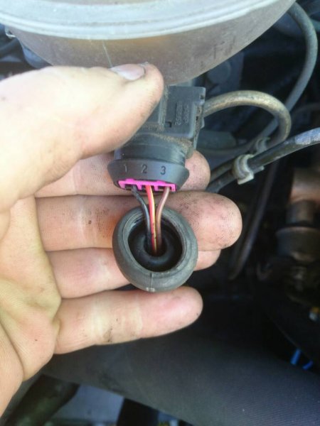

#9 Skrevet Mai 15, 2016 Ok koble til ved sensor eller ved speedometer et sted? Kontakta fra sensor ser slik ut hvem av dem må kobles til hsi? Sent fra min E6553 via Tapatalk 0 Del dette innlegget Lenke til innlegg Del på andre sider Flere delingsalternativer...
#10 Skrevet Mai 15, 2016 Nr 2 er iallefall signal. 1 og 3 er + og - 0 Del dette innlegget Lenke til innlegg Del på andre sider Flere delingsalternativer...
#11 Skrevet Mai 15, 2016 Da blir det nr 2 som skal kobles videre inn på en av HSI inngangene. Sent from my iPhone using Tapatalk 0 Del dette innlegget Lenke til innlegg Del på andre sider Flere delingsalternativer...
#12 Skrevet Mai 15, 2016 Ok Sent fra min E6553 via Tapatalk 0 Del dette innlegget Lenke til innlegg Del på andre sider Flere delingsalternativer...

#15 Skrevet Mai 16, 2016 Her er kontakta til speedometer senor som sitter på venstre aksel hvem av de er signal? Kobla den ut og da funker ikke speedometer så er sikker på at den ihvertfall fungerer Sent fra min E6553 via Tapatalk 0 Del dette innlegget Lenke til innlegg Del på andre sider Flere delingsalternativer...
#16 Skrevet Mai 16, 2016 Er det pin 2 der også som skal brukes til signal? Sent fra min E6553 via Tapatalk 0 Del dette innlegget Lenke til innlegg Del på andre sider Flere delingsalternativer...
#17 Skrevet Mai 16, 2016 Utifra slik audi har pleid å sette opp 3-pinskontakter til sensorer så er det pin2 som er signalet. 0 Del dette innlegget Lenke til innlegg Del på andre sider Flere delingsalternativer...
#18 Skrevet Mai 18, 2016 Nå funka det :-) tusen takk for hjelpa Sent fra min E6553 via Tapatalk 0 Del dette innlegget Lenke til innlegg Del på andre sider Flere delingsalternativer...
