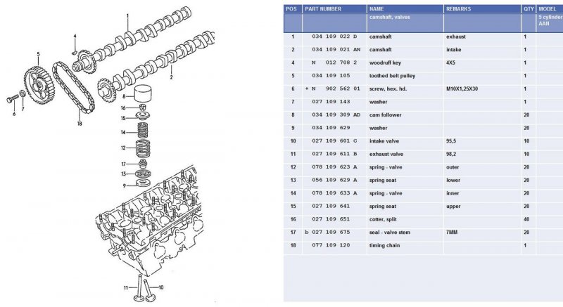

#10 Skrevet Mai 15, 2016 Ventiltetninger? Skal få roa skuffelsen og skru litt etter 17.mai. Har lest det går å bytte ventiltetninger uten å ta av toppen. Hadde du så mye røyk på kald motor Ole? Når den er varm er det så lite at jeg ikke ser det i speilet, men ifølge frua som kjørte bak var det litt da også. EDIT: er det lett synlig om ventiltetninger er dårlige? Har ikke gjort en slik jobb før. 0 Del dette innlegget Lenke til innlegg Del på andre sider Flere delingsalternativer...
#11 Skrevet Mai 16, 2016 Ventiltetninger? Skal få roa skuffelsen og skru litt etter 17.mai. Har lest det går å bytte ventiltetninger uten å ta av toppen. Hadde du så mye røyk på kald motor Ole? Når den er varm er det så lite at jeg ikke ser det i speilet, men ifølge frua som kjørte bak var det litt da også. EDIT: er det lett synlig om ventiltetninger er dårlige? Har ikke gjort en slik jobb før. Fullt mulig å skifte ventilpakningene med toppen montert. Trykkluft inn plugghullet holder ventilene lukket mens du tar av en og en ventilfjær og skifter pakning. Sparer en del tid på det. Men da får du jo kontrollert motoren mye dårligere. Tar du av toppen har du mulighet til å: Sjekke slitekant i sylindrene, sjekke slitasjen i ventilstyringen, se at ingen ventiler er brente, du kan slipe ventilene evt frese seter, etc. Med ukjent feil kan det være greit å vurdere å trykkteste toppen selv om det koster en del. Det som ofte skjer med ventilteningene er at gummien blir steinhard. Nei, du kan ikke se det på tetningene om de er dårlige mens de sitter montrert. 0 Del dette innlegget Lenke til innlegg Del på andre sider Flere delingsalternativer...
#12 Skrevet Mai 16, 2016 Ventiltetninger? Skal få roa skuffelsen og skru litt etter 17.mai. Har lest det går å bytte ventiltetninger uten å ta av toppen. Hadde du så mye røyk på kald motor Ole? Når den er varm er det så lite at jeg ikke ser det i speilet, men ifølge frua som kjørte bak var det litt da også. EDIT: er det lett synlig om ventiltetninger er dårlige? Har ikke gjort en slik jobb før. Jeg hadde samme type røyk, kanskje enda mer, på varm motor konstant på veien hjem etter at en tennplugg skjøt seg ut og det lakk olje fra indre toppdekselpakning og ned i den ene sylinderen da motoren gikk på fire sylindre. 0 Del dette innlegget Lenke til innlegg Del på andre sider Flere delingsalternativer...
#13 Skrevet Mai 16, 2016 (endret) Fullt mulig å skifte ventilpakningene med toppen montert. Trykkluft inn plugghullet holder ventilene lukket mens du tar av en og en ventilfjær og skifter pakning.Sparer en del tid på det. Men da får du jo kontrollert motoren mye dårligere. Tar du av toppen har du mulighet til å: Sjekke slitekant i sylindrene, sjekke slitasjen i ventilstyringen, se at ingen ventiler er brente, du kan slipe ventilene evt frese seter, etc. Med ukjent feil kan det være greit å vurdere å trykkteste toppen selv om det koster en del. Det som ofte skjer med ventilteningene er at gummien blir steinhard. Nei, du kan ikke se det på tetningene om de er dårlige mens de sitter montrert. Er ganske selvsikker på at motor er i bra stand, blir en nøye diagnose og evt. tetningsbytte. Har heldigvis fem yrkesmekanikere jeg leier lokale med, så selv med lavest kunnskapsnivå ordner det seg alltid:) Ser tetninger koster fint lite på skruvat og eurodel etc. 7mm stamme er org.? https://www.skruvat.no/Tetningsring-ventilstamme-P372676.aspx EDIT: burde ta kamkjede i samme draget vil jeg tro. Finnes vel en guide for sånt... 0 Del dette innlegget Lenke til innlegg Del på andre sider Flere delingsalternativer...

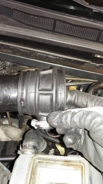

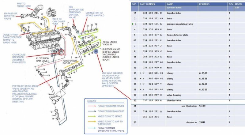

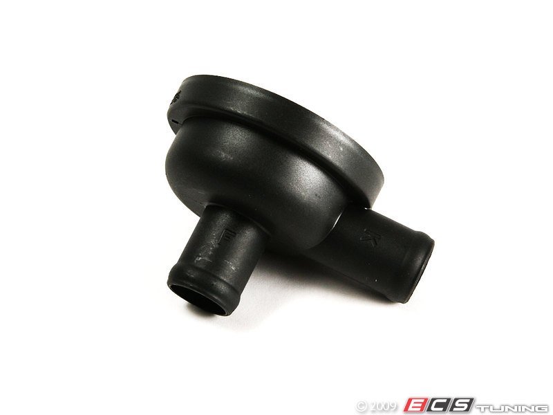

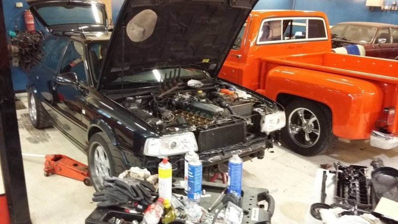

#15 Skrevet Juni 8, 2016 Da har jeg fått gjort litt, selv med defekt arm, kne og ankel. Komptest: Bestått. Trykktest: ikke helt bestått. Revne i slangen inn på spjeld ved innsug, samt det lakk luft ut midt på denne: Er denne en enveisventil, eller kun en "pressure regulating valve"? Hva vil det si? Jeg har en til liggende, men den kan jeg blåse gjennom fra begge ender like lett. Er lik motstand begge veier. Har skaffet ny slange inn til spjeld fra en på facebook, så forhåpentligvis løser det problemet med ladetrykket. Har også kjent på turboen, som ikke er så veldig mange mil gammel. Det er jo faren med helt ny turbo, det har skjedd mer enn én gang i historien at en turbo dør tvert. Den er ihvertfall helt slakkfri når den er kald, og har absolutt minimalt når den er varm. Null inn-ut-slakk og maks 1mm opp-ned. Sikkert mindre. Den er også helt tørr og fin. Mtp. at røyken ikke kommer TVERT på oppstart, men kommer sigende, heller jeg litt mot turbo eller tetninger kontra ringer. Hva tror folket? Jeg høgde på og jobbet meg ned til ventiltetningene i går kveld, mangler bare egnet verktøy for å ta fjærene nå, så burde dette være sammen igjen ganske fort. Nå som det er fint og åpent bak toppen skal jeg ta litt enveisventiler i veivhusen osv. Makan til innvikla system. Kan man kassere hele systemet der og bare kjøre catchtank med sug fra innsugsslangen? Første synderen for kvelden: Kom fort hit: Tok av IC for å få lettere tilgang til veiva, men også for å se om det var noe olje i den. Svaret var heldigvis NEJ. Tok kvelden ca. her. 0 Del dette innlegget Lenke til innlegg Del på andre sider Flere delingsalternativer...
#16 Skrevet Juni 8, 2016 Hadde lignende problem på min Rs2 uten ladetrykksproblemet. Hos meg var det topppakningen som var gåen og det lekk vann inn i en sylinder. Slik jeg fant det ut var å ta ut en tennplugg på kald motor og dytte en pinne ned i sylinderen med litt papir i enden. I mitt tilfelle så lekk det inn vann når motor stod stille. Hadde svært lite vannforbruk. 0 Del dette innlegget Lenke til innlegg Del på andre sider Flere delingsalternativer...
#17 Skrevet Juni 9, 2016 Ladetrykksproblemet var nok den revna slangen inn på spjeld. Jeg mister ørlite vann, men har også en vannlekkasje under innsuget et sted jeg sliter med å finne ut av. Det havner litt vann nederst på blokka, men ingen av slangene eller sensorene under vannrail er våte... Irriterende. Nesten så jeg prøver radiatorguffe. Vi filmet ned i sylindrene med inspeksjonskamera, stemplene så helt normale ut til å være en motor til å ha gått litt. Litt koks, ingen antydning til at noen av stemplene er "vasket" av vann. Dette gjorde vi på kald motor. Hvordan kan jeg sjekke turbo når den visuelt virker 100%? Er bare ventiltetninger, topppakning, oljeringer på stempler eller turbo jeg kan tenke meg gjør dette. Ventiltetninger var billigst... 0 Del dette innlegget Lenke til innlegg Del på andre sider Flere delingsalternativer...

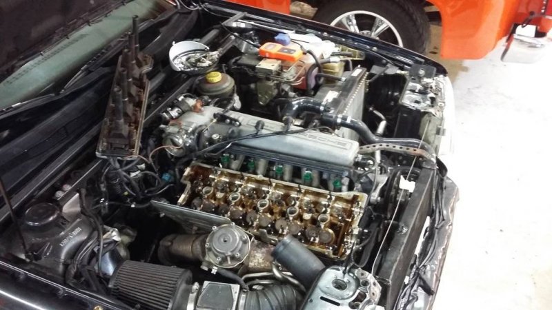

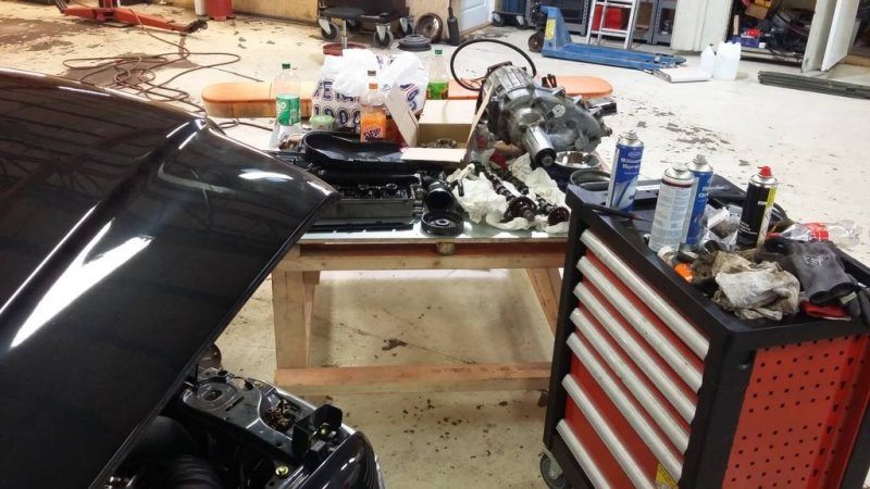

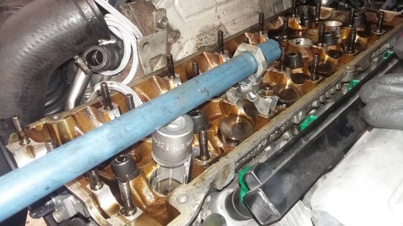

#18 Skrevet Juni 10, 2016 Fikk bytta ventiltetninger på tre av fem sylindre i går, lagde meg et verktøy av ting jeg hadde. Må desverre meddele av de jeg tar ut virker helt greie. Vil si de har halvparten av mykheten av de nye jeg monterer. Med litt klemming får jeg myka de opp litt. Eneste markante forskjellen er innvendig, der er de mye mer glaserte og runde i skrapekantene. Men de er langt ifra blitt til plastikk. 0 Del dette innlegget Lenke til innlegg Del på andre sider Flere delingsalternativer...

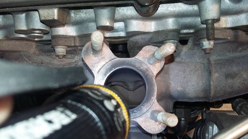

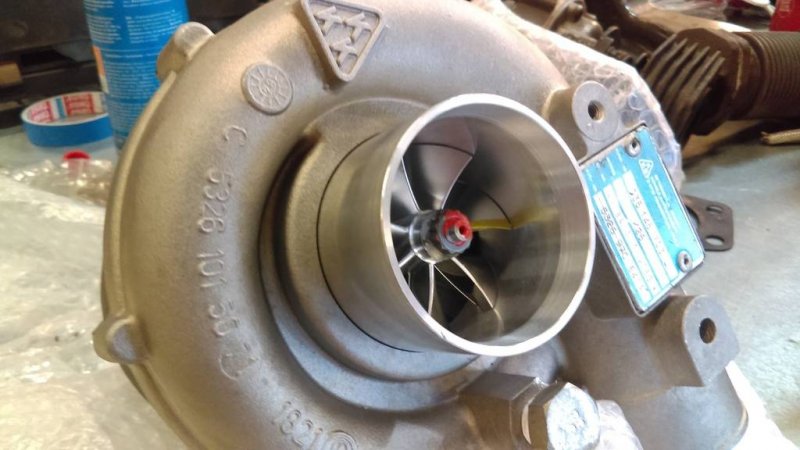

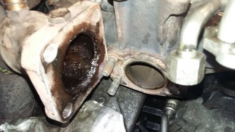

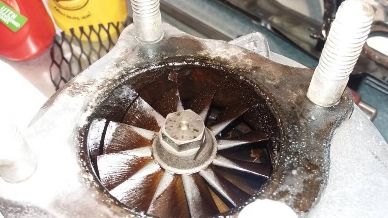

#19 Skrevet Juni 15, 2016 Ventiltetninger byttet, ganske fæl jobb med hjemmelaget verktøy. Men nå er alle 20 nye og fine. Dog ryker bilen like mye... Måtte sjekke det neste på lista, den kliss nye turboen (20 mil ca.). Tok først av WG og lyste ned i manifolden, der var det HELDIGVIS tørt og fint. Mao oljen MÅ komme fra turbo. Jævlig kjedelig, men bedre enn å måtte bygge opp bunndelen på nytt. Tok av turboen, bildene taler for seg selv: Spekulerer ikke så mye i hva som har skjedd, er bare glad det ikke var noe værre. Litt flaut å ha bytta ventiltetninger først, men når turboen er 20 mil gammel ser strøken ut i innsugsturbin, samt har korrekt aksial slakk var det lett å stryke den fra checklista. Selger av turbo ordner opp uten spørsmål. 0 Del dette innlegget Lenke til innlegg Del på andre sider Flere delingsalternativer...
#20 Skrevet Juni 15, 2016 (endret) Bra å finne ut av det da 0 Del dette innlegget Lenke til innlegg Del på andre sider Flere delingsalternativer...
#21 Skrevet Juni 16, 2016 Er tuboen ny? Overhalt? Brukt? 0 Del dette innlegget Lenke til innlegg Del på andre sider Flere delingsalternativer...
#22 Skrevet Juni 17, 2016 Overhalt med ny senterdel, ny eksosturbin (m/aksel) og billett kompressorhjul. En såkalt K26 spesial Kommer nok ny i posten snart uten noe tull. Selger ville ha inn denne for sjekk, det var første havariet han hadde vært borti av dette slaget. 0 Del dette innlegget Lenke til innlegg Del på andre sider Flere delingsalternativer...
#23 Skrevet Juni 29, 2016 Ny turbo på garanti, ser ut til å fungere strøkent. Noen utfordringer under demontering og montering, men det gikk greit på en kveld. Ene pinnebolten som holdt turboen blei med ut og fullstendig maltrakterte gjengene, så der er det bolt og mutter nå Bytta også nesten alt til veivhus, noen vakuumslanger og fant ut av dumpen sto 45 grader feil! Skivebom fra forrige eier. Pissa litt fra olje inn på turbo ved første oppstart, tror jeg ordna det på andre forsøk. Er litt spenn i den så må holde den nede mens man skrur. Ryker litt ved pådrag, men med den mengden olje i eksosen fra forrige turbo kan en ikke forvente annet... Noen som sier hvilke biler det går i? 0 Del dette innlegget Lenke til innlegg Del på andre sider Flere delingsalternativer...
