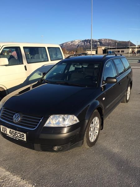

har hentet meg en 2002 passat 1,9 4m
tror det er 130hk avf motor i denne.
kjørte etter bilen enn del mil i går og la merke til innimellom kom det dotter med oljerøyk fra den.
ikke ofte, på en strekning på 40 mil la jeg merke til det muligens 5 ganger.
virker som det kom etter motorbremsing... egentlig ikke noe unormalt oljeforbruk og motor fungerer og går meget bra.. 303kkm på den.
ventiltettinger, turbo?
noen med tips??
bilen virker veldig godt holdt, fulgt opp serviser hele veien og iflg selger skal det vært byttet olje mellom alle servicer..
kjøpte bilen usett for 25k.
i alt mener jeg den er verdt det og kanskje enn del mer :)
