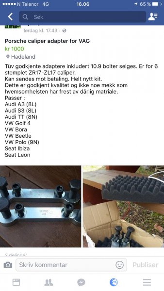

Jeg bruker nå disse fra apikol sammen med 18z caliper og 345mm skive.
Der ser du formen på braketten.
