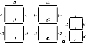

#13 Skrevet Mai 20, 2016 Nå har jeg feilsøkt i klimadisplayet og jeg får følgende: kanal 1 står det 00,0 dvs ingen feilkoder på kanal 52 lyser g3,g2 og g1 samtidig og det betyr systemkontroll OK, men itillegg lyser e2 og det betyr for lavt trykk i kjølesystemet, så jeg vil tro at det er grunnen til at det ikke blir ordentlig kaldt. Når jeg sjekker kanal 53 lyser g3,g2 og g1 altså systemkontroll OK og itillegg a1 vifte for inneromstemperatur, f1 kjølevifte på hastighetssteg 1, b1 friskluftspjeldet er stengt, e1 AC kompressor er på, c1 varmeventilen er stengt, så der er vel alt i orden? Men kan det være andre grunner enn lekkasje til at det er for lavt trykk? kan det ha skjedd en feil under fyllingen? eller en defekt sensor? Kan det ha noe å si hvis jeg har montert et klimadisplay med et annet delenummer enn det som står der originalt? Hva er det egentlig som måler trykket? Nå ble det mange spørsmål, men jeg takker for hjelpen så langt 0 Del dette innlegget Lenke til innlegg Del på andre sider Flere delingsalternativer...

#15 Skrevet Mai 21, 2016 Nå har jeg feilsøkt i klimadisplayet og jeg får følgende:kanal 1 står det 00,0 dvs ingen feilkoder på kanal 52 lyser g3,g2 og g1 samtidig og det betyr systemkontroll OK, men itillegg lyser e2 og det betyr for lavt trykk i kjølesystemet, så jeg vil tro at det er grunnen til at det ikke blir ordentlig kaldt. Når jeg sjekker kanal 53 lyser g3,g2 og g1 altså systemkontroll OK og itillegg a1 vifte for inneromstemperatur, f1 kjølevifte på hastighetssteg 1, b1 friskluftspjeldet er stengt, e1 AC kompressor er på, c1 varmeventilen er stengt, så der er vel alt i orden? Men kan det være andre grunner enn lekkasje til at det er for lavt trykk? kan det ha skjedd en feil under fyllingen? eller en defekt sensor? Kan det ha noe å si hvis jeg har montert et klimadisplay med et annet delenummer enn det som står der originalt? Hva er det egentlig som måler trykket? Nå ble det mange spørsmål, men jeg takker for hjelpen så langt Tror alle klimadisplayene til c4 fungerer om hverandre. Gassen som er fylt, er det fylt ut i fra mengde eller trykk? Hadde en RS2 en gang som oppførte seg som din, og den måtte overfylles med ca 150 gram for å få rett trykk. Da fikk jeg dysetemp på 2-3 grader. 0 Del dette innlegget Lenke til innlegg Del på andre sider Flere delingsalternativer...

#17 Skrevet Mai 21, 2016 Nå har jeg feilsøkt i klimadisplayet og jeg får følgende:kanal 1 står det 00,0 dvs ingen feilkoder på kanal 52 lyser g3,g2 og g1 samtidig og det betyr systemkontroll OK, men itillegg lyser e2 og det betyr for lavt trykk i kjølesystemet, så jeg vil tro at det er grunnen til at det ikke blir ordentlig kaldt. Når jeg sjekker kanal 53 lyser g3,g2 og g1 altså systemkontroll OK og itillegg a1 vifte for inneromstemperatur, f1 kjølevifte på hastighetssteg 1, b1 friskluftspjeldet er stengt, e1 AC kompressor er på, c1 varmeventilen er stengt, så der er vel alt i orden? Men kan det være andre grunner enn lekkasje til at det er for lavt trykk? kan det ha skjedd en feil under fyllingen? eller en defekt sensor? Kan det ha noe å si hvis jeg har montert et klimadisplay med et annet delenummer enn det som står der originalt? Hva er det egentlig som måler trykket? Nå ble det mange spørsmål, men jeg takker for hjelpen så langt Hm, jeg savner at du nevner at du ser desimal-tegnet år du er i kanal 52, dette forteller om kompressoren faktisk er slått inn (aktiv) for denne cycler av og på ettersom den trenger mer kjøling. At du har e1 på kanal 53 er nok fordi klimakontrolleren forventer/ønsker at den skal slå inn fordi det er behov. Trykk måles ikke direkte, det er enten over eller under et visst trykk, derav ordet trykkbryter og ikke trykksensor. Den kobler ut kompressoren hvis det er for lavt trykk for å ikke skjære kompressoren eller dra fremmedlegme/fuktighet inn i systemet. (Det er en for for høyt trykk, den slår inn over et visst trykk og stanser kompressor for å ikke skade pakninger eller annet i anlegget) Så kan man jo diskutere det at det er lite gass på anlegget burde dukke opp som en feil eller bare en årsak til at den ikke går under status. Så her tenker jeg, trykkbryter er veldig enkelt, kobler du sammen de to pinnene i kontakten så vil det fortelle klimadisplayet at det er nok trykk, hvis den føler for kjøling da, vil den koble inn kompressoren. Hvis det faktisk er lite gass så kan du skade komressoren, jeg personlig hadde prøvd for å se om den ville blåst noe kaldere. Når jeg også tenker meg om så kan du også montere på et nanometer for å måle trykket i anlegget, er dette innafor så er det mer sikkert at trykkbryteren har tatt kvelden. Hvilken temperatur leser du når du skrur på tenning på bilen i Kanal 58? Samme temperatur i Kanal 60? La bilen gå 2-3minutter slik at evt. kompressor og kjøling får kommet igang. Hvilken temperatur har du i Kanal 60 da? 0 Del dette innlegget Lenke til innlegg Del på andre sider Flere delingsalternativer...
#18 Skrevet Mai 22, 2016 Jeg ser desimaltegnet i kanal 52, så da stemmer det også. Jeg skal ta en tur ut å sjekke litt nå, så får vi se om det gir noe resultat. 0 Del dette innlegget Lenke til innlegg Del på andre sider Flere delingsalternativer...
#19 Skrevet Mai 22, 2016 (endret) Nå har jeg feilsøkt litt til, desimaltegnet slukker kort tid etter at kompressoren kobler inn og når tegnet forsvinner kobler også kompressoren ut og e2 lyser i kanal 52. Temperaturen målt i kanal 58 og 60 var idag 15grader i begge kanalene. Når jeg setter en lask i denne koblingen på bildet lyser g1,g2 desimaltegnet og g3 i kanal 52 og kompressor går hele tiden, men jeg syns ikke det er noen forskjell på temperaturen ut av luftdysene. Jeg kan ikke få sjekket trykket nå, men hvis det fortsatt er riktig trykk kan det da være clutchen i kompressoren som er dårlig + at trykkbryteren er kaputt? 0 Del dette innlegget Lenke til innlegg Del på andre sider Flere delingsalternativer...
