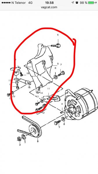

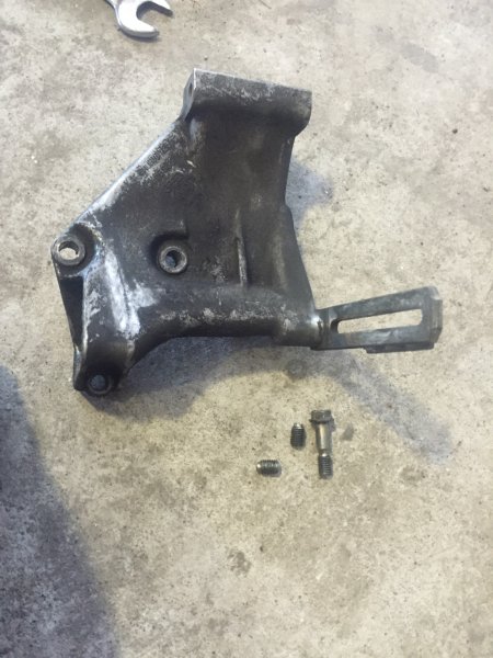

Heisann! Trenger moment til skruene mellom blokk og dynamo braketten. Disse skruene ser ut til og være ned dreid for og kunne ryke istedenfor at motorblokken skal?
Det der så veldig rart ut. Jeg har skrudd av og på den brakketten mange ganger på forskjellige 20vt motorer, men aldri sett sånne skruer.
Jeg tror ikke det er riktige skruer. Det skal nok være vanlige M10 bolter med 8.8 strekkfasthet og litt tjukke skiver som skal trekkes til med 20nm eller 25nm
Riktig bolt: 034 903 285 B 'hexagon bolt' M10X37, 3 pcs
Ja virka litt løye, 2 av dei var som sagt knekt.. Fant 3 stk m10x40 og skiver på jobben no, 8,8 kvalitet så da får det duge :) prøvde og søke opp moment men Var ingen spesifik til denne delen, men sto at alle m10 som ikkje er oppgitt skal strammes 45 nm :)
Ringte te møller og hørde ang de boltene, 154 kr stk [emoji23][emoji23] utgått [emoji106]
