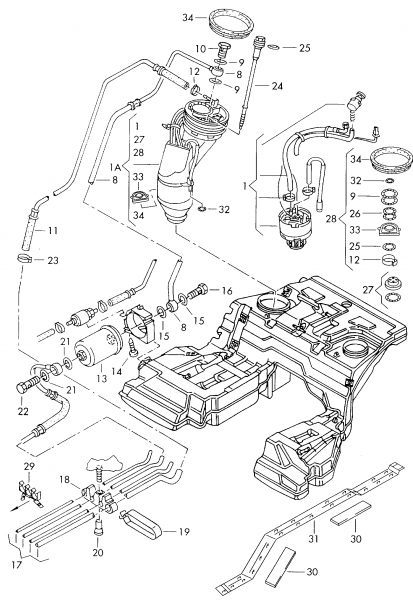

Er ikke sikker på om det er slik på A8 men mange biler har en tank som går ned på hver side av mellomaksel.
Og mellom disse er en pumpe som skal flytte drivstoff fra en side til den andre hvor den henter drivstoffet fra.
Ikke sikker på om det er slik på A8 som nevnt men vet det er en patent flere modeller har og kan høres ut som noe lignende i ditt tilfelle.

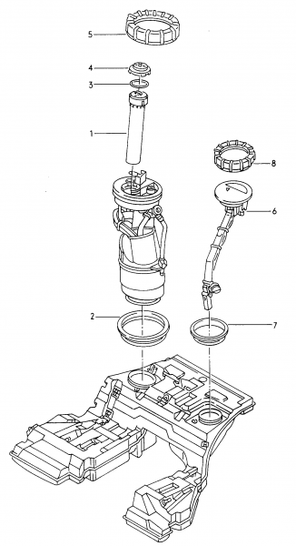

Her må evt. noen korrigere meg hvis det er ulikheter, men i en 2000 mod S8 4.2l v8 så er det bare èn pumpe som er drivstofftilførselen til motor og masse rør som går imellom høyre og venstre side av tanken, av hva jeg forstår så går dette på hevertprinsipp og vakuum og ingen egen pumpe internt i tanken.
Og ja, pumpen er vrien å få ut, men det er fullt mulig. Gjort jobben 3 ganger.
Ser man på hvor giveren sitter, er det mye logikk i at du går tom ved 1/3 tank, da giveren sitter i 'den andre' delen. Dermed kan 'hevertsystemet' være ute av drift, f.eks. gunnet slange som hoppet av eller noe sånt.
