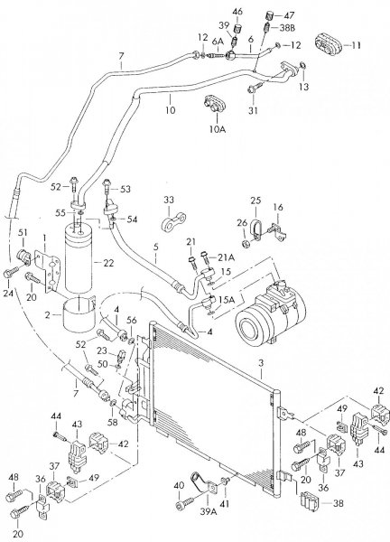

#2 Skrevet Mai 31, 2016 fant lekasje på kobling til en sylindrisk boks bak støtfanger på passasjersiden (kondenser?) noen som vet om det er egne pakninger, o ringer eller må boks og rør byttes? 0 Del dette innlegget Lenke til innlegg Del på andre sider Flere delingsalternativer...
#3 Skrevet Juni 1, 2016 Hvis du tenker på den "sylindriske boksen" på pass.side (med et reimhjul på), så er det A/C kompressoren. "Kondenseren" er selve A/C radiatoren. Det er o-ringer på rørkoblingene som kan byttes. Hvis et rør er skadet, må det byttes, og det burde kjøpes brukt da disse er svindyre på møller. 0 Del dette innlegget Lenke til innlegg Del på andre sider Flere delingsalternativer...
#4 Skrevet Juni 1, 2016 Sikkert tørkeren du sikter til, ca 25cm lang, ca 10cm diameter? 2 rør som går inn på toppen? Hadde levert inn bilen og fått byttet denne + ny gass/olje. AVF motor du har? Følger du linken i signaturen min, vil du finne en del teknisk info på denne motoren. 0 Del dette innlegget Lenke til innlegg Del på andre sider Flere delingsalternativer...
#5 Skrevet Juni 1, 2016 er en sylindrisk boks, ser den ovenfra i motorrom og hvis man tar av dekselet rundt tåkelys på h.side. var innom ett kjølefirma og fikk testet anlegget med nitro. så det var lekasje mellom boksen og røret. skal få fikset det og tilbake og få fylt opp anlegget igjen. men skulle gjerne vist delenr hvis det er o ring/pakning eventuelt om røret må byttes. kjekt å hatt delene tilgjengelig slik at man kunne gjøreseg ferdig når man først begynner litt usikker om fanger må av eller om jeg når den når bukplata er demontert. 0 Del dette innlegget Lenke til innlegg Del på andre sider Flere delingsalternativer...
#6 Skrevet Juni 1, 2016 fant forøvrig delenr nå o-ring 14x1,8/1,82mm nr 55 på bildet http://etka.cc/vw/part_single/catalog/vw/markt/RDW/modell/PA/year/2002/drive_standart/226/hg_ug/260/subcategory/260045/part_id/3687842/lang/e#sec_55 0 Del dette innlegget Lenke til innlegg Del på andre sider Flere delingsalternativer...
#7 Skrevet Juni 1, 2016 Sikkert tørkeren du sikter til, ca 25cm lang, ca 10cm diameter? 2 rør som går inn på toppen? Hadde levert inn bilen og fått byttet denne + ny gass/olje. AVF motor du har? Følger du linken i signaturen min, vil du finne en del teknisk info på denne motoren. er AVF (130hk) motor ja. flott, takker 0 Del dette innlegget Lenke til innlegg Del på andre sider Flere delingsalternativer...
