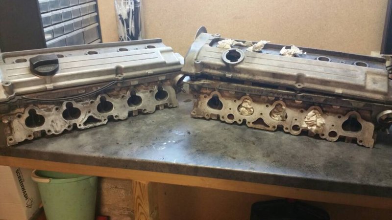

Har to topper med samme delenummer. Noen som vet forskjellen? uploadfromtaptalk1464809627538.jpg
Sent fra min SM-N910F via Tapatalk
Den toppen til venstre med bare ett trekantet hull til vannrail er til 7A motor, den andre med trekantet hull og 3 runde er 3B bortsett fra det er toppene like.
Kan jeg frese ut hull på 7a toppen og bruke den på 3b motoren?
Det burde la seg gjøre, men det er viktig at det blir helt riktig for å ikke få noen lekkasjer.
En annen ting du må sjekke er om pinneboltene til eksosmanifoilen er plassert likt, det kan jeg ikke huske om er likt på 7a og 3b
Det kan freses ut, men ikke gjør det selv. Få noen som har maskin til å gjøre det. Det er mange som bruker 7a-topp for turbokonvertering.
De har hatt mindre slitasje og det er sannsynligvis ikke sprekker rundt plugghulla.
