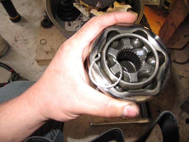

Jo, denne låseringen kommer man til gjennom en liten utsparing i den indre ringen av selve drivknuten. Det stikker opp to ører uten hull..to tapper!
Har bilde på mobilen..skal legge inn her om litt.

Slik ser det ut:
Den må du vel klemme sammen? Ringer som skal utvides har jo vanligvis hull.
Merkelig at den ikke lar seg klemme sammen nok.. Du har selvfølgelig forsøkt med en gammel navbolt fra utsiden mens du klemmer sammen klipset..
(Har ikke tatt av slike selv, men av bildet ditt ser det jo ut som ringen låser 'klørne' fast kun via ringen.)

Slik ser det ut:
Sånn type har jeg ikke demontert før. Da må du få hjelp av de andre kara :o
Kjenn etter at knuten er litt løs mot aksel, er bittelitt slakk inn/ut. Dunk inn/ut om den sitter fast. Når den er løs er det "bare" å åpne opp klipset og slå det man er god for! ;)
Skjønner.. Da regner jeg også med at det er ennå viktigere at 'tennene' inni ringen (Hvis den er tannete som i bildet jeg la ved!) treffer splines'en, ellers kan man vel banke til man blir blå! :D
