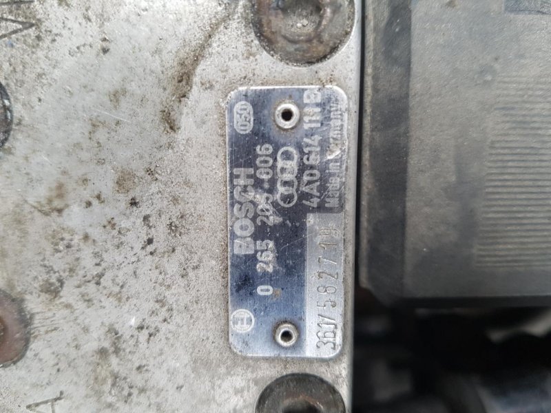

Har problemer med å få løst ABS/aus lyset i instrumentpanel. Har sjekket følere. Hjernen i baksetet, og nå holder jeg på med selve ABS pumpen. Pumpen laget en dirrelyd slik at jeg måtte ta sikringen for at den skulle stoppe med det.

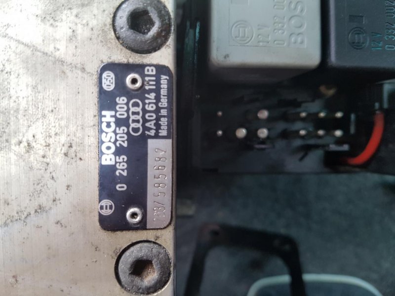

Har nå en reserve pumpe som jeg vil sette i. Spørsmålet er nå om disse nummerene som er på pumpene har noe og si.
Den som jeg har i som VAC COM sier ikke får kontakt:
Har nummeret 361/58271(B eller 8)
Den som er reserve og forhåpentligvis i orden:
Har nummeret 263/585682

La meg gjøre om spørsmålet.
Kan jeg ignorere tallene inntrykket i den sølv delen av ID merket? Er det bare produksjons tall? Siden de på det svarte er identiske?
OEM delenummer og Bosch delenummer er like så pumpene er identiske.
Ps. pumpa må monteres og være i drift for at feilmeldingen skal bli borte. Tror faktisk du må kjøre og bruke bremsene først også.
Identisk enhet.
