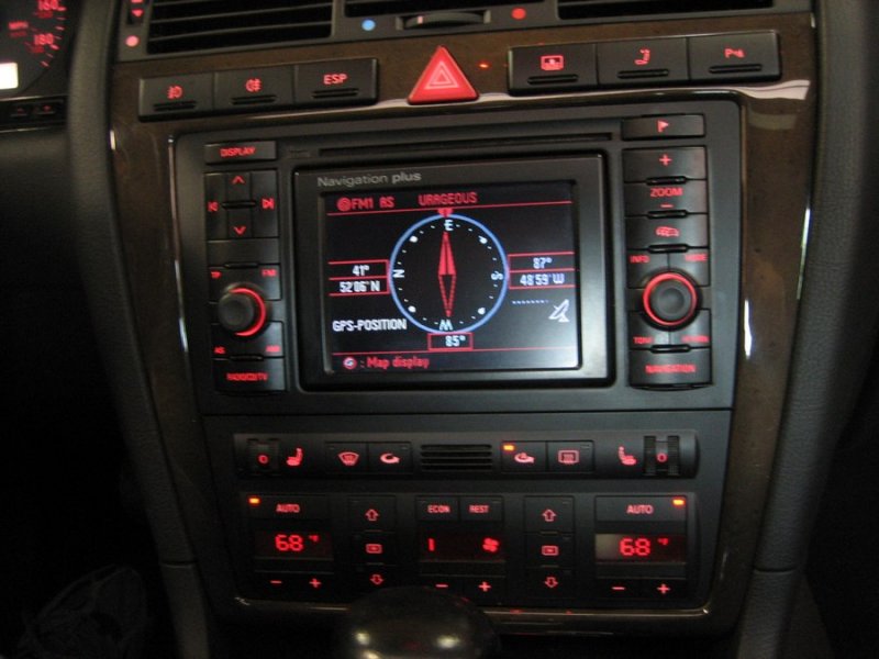

#3 Skrevet Juni 17, 2016 Jeg forsto ikke helt spørsmålet, du ønsker å bytte ut til en spiller med skjerm som bare kan kobles til alle kabler bak også vil fortsatt informasjon vises i instrumentpanelet? I så fall ville jeg prøvd å få tak i enten 1DIN spiller med utbrettbar skjerm eller evt. bytte konsollrammen til 2DIN også kjøpe en brukt original navigasjon: Men jeg ville kanskje vurdert RNS-E spilleren da RNS-D (som avbildet) er relativt treg og utdatert. Men den vil dog se mest original ut. 0 Del dette innlegget Lenke til innlegg Del på andre sider Flere delingsalternativer...

#5 Skrevet Juni 17, 2016 Jeg har allerede en uorginal spiller i bilen, men står bare "navigation is being activated" i dasjbordet. Orginale forsterkeren er også fjernet i bagasjen, men har den boksen for å sette inn cd'en til navigasjon baki. bare den jeg trenger for å få det til å funke? ser ikke ut som det har vært 2din radio i bilen før heller, så skjønner ikke helt hvordan det har funket? forrige eier sa at det bare kom opp piler osv i instrumentet. 0 Del dette innlegget Lenke til innlegg Del på andre sider Flere delingsalternativer...

#8 Skrevet Juni 18, 2016 Jeg har allerede en uorginal spiller i bilen, men står bare "navigation is being activated" i dasjbordet. Orginale forsterkeren er også fjernet i bagasjen, men har den boksen for å sette inn cd'en til navigasjon baki. bare den jeg trenger for å få det til å funke? ser ikke ut som det har vært 2din radio i bilen før heller, så skjønner ikke helt hvordan det har funket? forrige eier sa at det bare kom opp piler osv i instrumentet. Høres ut som det er et problem med navigasjons-cd'n som står i. Den foran spiller bare navi-cd og ikke vanlige cd'r, du må bruke cd-veksleren om du skal spille av vanlig cd med musikk, men det har du sikkert allerede merket? 0 Del dette innlegget Lenke til innlegg Del på andre sider Flere delingsalternativer...
