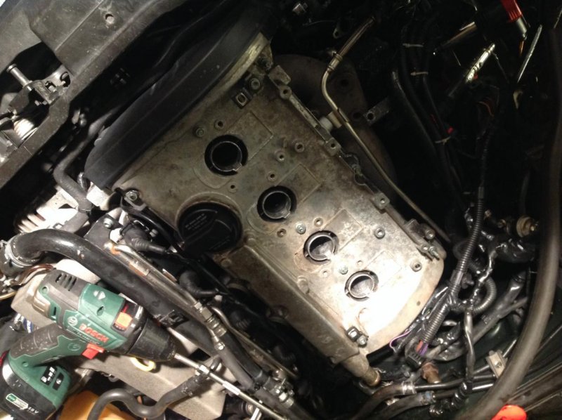

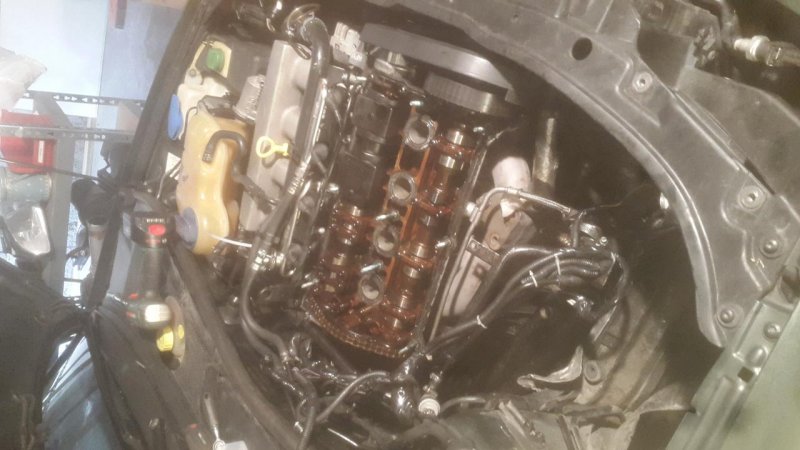

Topplokkpakning bytte 1,8L T. Apu 2000.
Hvor mye NM tiltrekning og skal jeg bruke tetningsmasse?
Regner med jeg Bør skrape vekk gammel masse!?fulgte ikke med noe masse. Inkjøring?
Topp gikk lett av og planen er å sette på toppen som passer Coilene jeg har. Topp fulgte med coilene.

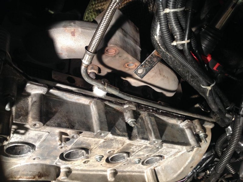

Men lekker litt olje bak mot torpedo der det er en bue ved feste av kammene. Altså under der pakningen går.
Hva kan gjørs her?

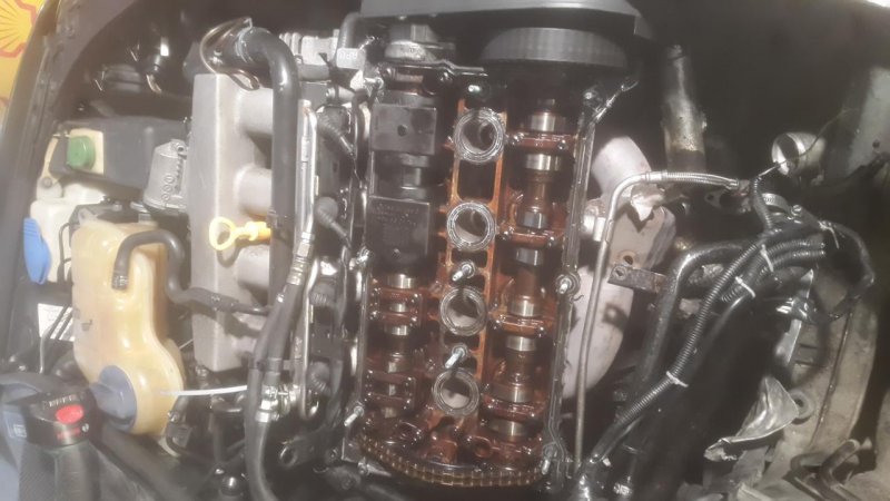

Dette er topp-deksel-pakning. Topp-lokk-pakning sitter mellom
topplokket og bunndelen og er omfattende å bytte.
Uansett så må all gammel tetningsmasse fjernes og vask godt i sporet til pakningen
med noe som tar evt olje også så det blir tørt og fint.
Vil anbefale tetningsmasse både over og under den nye pakningen.
Regner med du blir kvitt lekkasjen der bak da.
Trekk boltene jevnt til..evt med riktig moment.
Lykke til :-)
Står beskrevet i haynesmanual punkter hvor tetningsmasse anbefales i tillegg til pakninga. Det skader sikkert ikke å legge over og under hele veien heller, men større fare for søl og klin da 😉

Takk for tips:) topp deksel er det vel ja:)

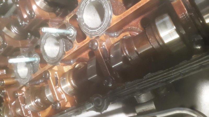

Okei:) fikk tak i sil masse i dag. 400 å nå kroner. Sa det han selger å at det var lurt å ikke få noe inn i motoren. Skal sjekke boka:)

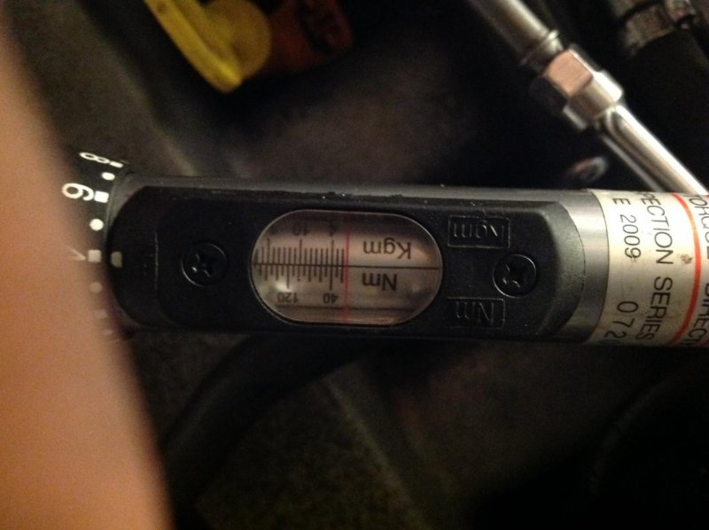

Kamaxeklaada 10 nm. Ikke mye hehe, men dro till med korte forsiktige drag til jet hørte et klikk.
Pakningsmasse over og under begge pakninger. Sort kent sili gasket.
Ny toppdeksel men er et uttak på denne! Ånding til filter?
Kjørt motor på tumgang en stund etter bytte å ingen lekkasje så mest sansynlig var det vellykket.
