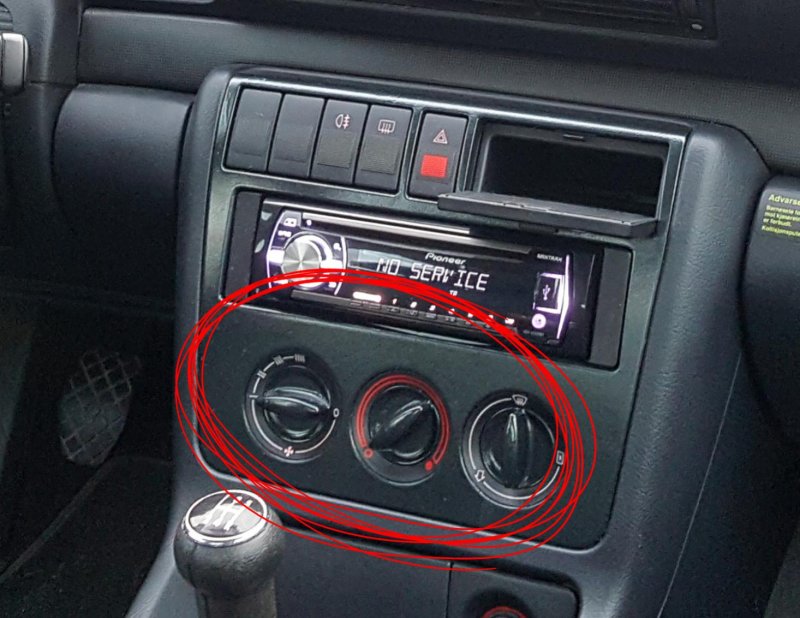

#1 Skrevet Juli 2, 2016 Hei, Har en audi a4 b5 96 modell med den første typen av temperatur justering eller hva det heter. Problemet er at vifta fungerer kun på det dsiste steget (IIII). Noen som vet hva som er feil her? Har sjekket sikringer, koblet av panelet og på igjen, og tatt av batteriet på bilen i en periode.. men uten hell. noen som har vært borti dette? hadde vært til stor hjelp Legger ved bilde så dere ser hvilken type jeg mener. 0 Del dette innlegget Lenke til innlegg Del på andre sider Flere delingsalternativer...
#2 Skrevet Juli 3, 2016 mener det er en resistorpakke som sitter bak hanskerommet som må byttes, skal se om jeg finner et bilde når jeg har etka tilgjengelig, eller hvis noen andre har bilde 😊 Sent fra min HUAWEI MT7-L09 via Tapatalk 0 Del dette innlegget Lenke til innlegg Del på andre sider Flere delingsalternativer...
#3 Skrevet Juli 3, 2016 fant denne i farten på Google http://www.pelicanparts.com/techarticles/Audi_B6_A4/02-BODY-Removing_Your_Blower_Motor_and_Resistor/02-BODY-Removing_Your_Blower_Motor_and_Resistor.htm 😊 Sent fra min HUAWEI MT7-L09 via Tapatalk 0 Del dette innlegget Lenke til innlegg Del på andre sider Flere delingsalternativer...
#4 Skrevet Juli 3, 2016 Takk! Vet du også hvor jeg får den fra eventuelt? eller er det noe jeg må kjøpe hos møller? 0 Del dette innlegget Lenke til innlegg Del på andre sider Flere delingsalternativer...
