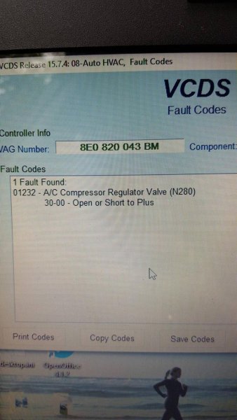

Har ikke hatt fungerende AC på ei god stund men nå hadde jeg penger til ny kompressor og fikk fylt opp med gass på anlegget, men ikke fanken at det blir kaldt!!! er jo fortsatt peise varmt inni bilen på varme dager... blir stekt levende
Får opp denne feilkoden, vil det si at jeg må bytte kompressoren igjen?? Eller kan jeg bytte den ventilen uten å tømme anlegget for gass igjen?
Gjelder en Audi a4 2.0tdi B7
Sjekk ledningen din til AC kompressoren du.
Mål i.h.t strømskjema.
Var slurv fra min side under montering så hadde glemt å stikke kontakten helt inn....... heia hodet!: bh :: rolleyes
