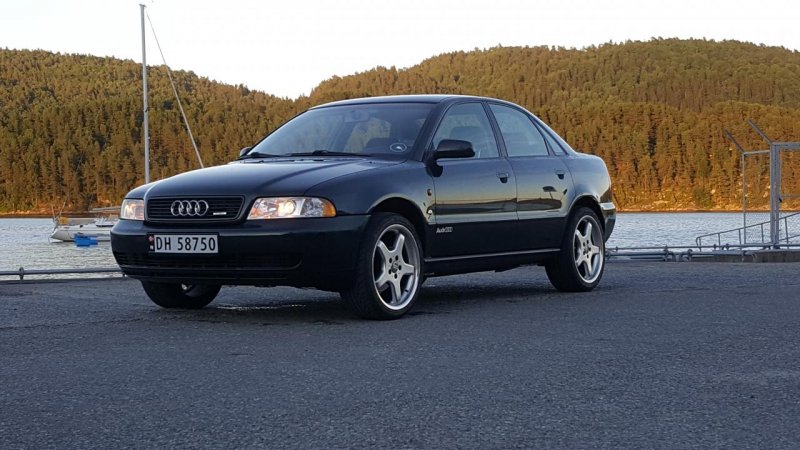

Vurderer å få senket bilen nå..
Noe spesielt jeg trenger å tenke på når jeg skal gjøre dette? med tanke på forstillinga på disse bilene.
Tenkte dette settet:
https://www.xtremecar.no/senkesett-hoved/senkesett-komplett-med-stotdempere/audi/a4/b5/ta-technix-komplett-senkesett-audi-a4-limousine-type-b5-ar-11-94-01-99.html
skal stå på A4 B5 1995 mod 1,8l uten turbo. (sedan)
Husk å skru løs alle armene i for å bak stilling så jekker du hjulet opp til ca dær du ska senke det å skrur de til igjen.
Hvis du ikke gjør dette blir alle foringer å vri seg å ødelegges
Du vil jo få en del negativ camber foran når du senker den, og det får du ikke justert med orginale bærearmer oppe. Så du får noe mer dekkslitasje der. Ellers er det viktig som Vegar sier; hvis du "bare" monterer senkesettet uten å løsne bærearmene først - da vil armene de stå i spenn på ny kjørehøyde, og veldig fort bli ødelagt.
4-hjulskontrol etterpå må du også ha, det koster jo litt (regner med at du har tenkt å godkjenne senk'en....) Ellers er det vel ofte slik med b5'ene at de ser lavere ut bak en foran med 40/40-senk..
