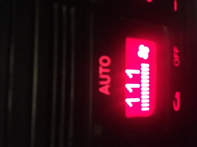

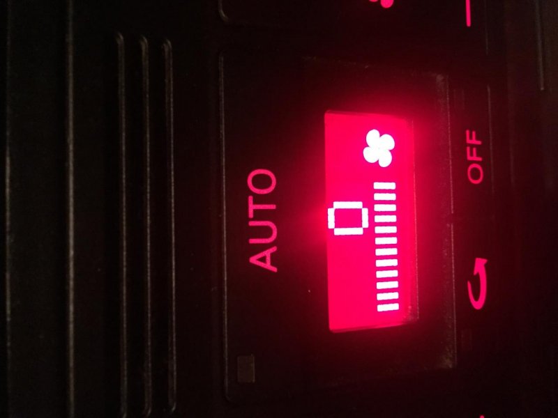

Da har jeg gjort det og resultatene blei:
52C
53C
