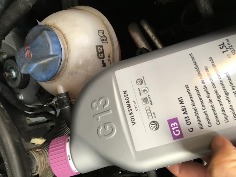

Kjølevæskenivået på min 09 Touran ligger like under minimumsmerket ved kald motor på flatt underlag. Må etterfylle en skvett, og fikk kjøpt inn original G13 kjølevæske av forhandler. Men på tanken (og i instruksjonsboken) er det beskrevet G12. Har jeg fått feil type, eller kan jeg etterfylle med G13?
Ja, du kan bruke G13. Du bør vel finne ut av hvor kjølevæsken har av, om det fortsetter å forsvinne...
Så G13 er 100% kompatibel med G12 for alle biler?
Hva skiller egentlig disse?
Rød er vel rød. Bruker g30 jeg
*26.Juni.2013
Blå*G11*er den vanlige gamle
Rød*G12*&*G30*er vanlig på nyere motorer med alu-komponenter. Må ikke blandes med noe annet! G30 er vel en longlife utgave av G12 (?) (Audi / VW)
Rød/Lilla/Rosa*G12+*kan brukes og blandes med alle typer frostvæske!
Grønn*G48*har like egenskaper som G11, men har bedre holdbarhet (trenger ikke skifte så ofte). Kan blandes med blå, men da blir egenskapene degradert til de som gjelder for blå.
