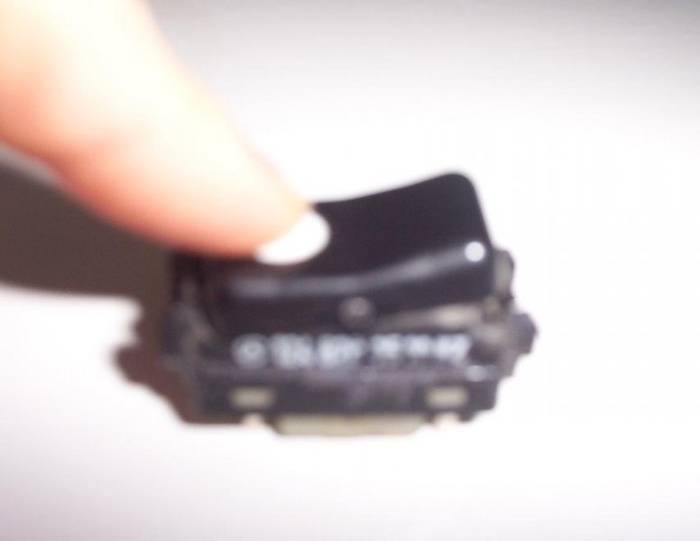

#8 Skrevet Juni 21, 2005 Bilde av bryteren: 0 Del dette innlegget Lenke til innlegg Del på andre sider Flere delingsalternativer...

#10 Skrevet Juni 21, 2005 Den bryteren ligner ikke på bryteren som var på min bil, på min var den rund og med en gummikappe over... Flere bilder: 0 Del dette innlegget Lenke til innlegg Del på andre sider Flere delingsalternativer...
#11 Skrevet Juni 21, 2005 enda flere: 0 Del dette innlegget Lenke til innlegg Del på andre sider Flere delingsalternativer...
#12 Skrevet Juni 21, 2005 Står det noe VW/Audi delenummer på bryteren? 0 Del dette innlegget Lenke til innlegg Del på andre sider Flere delingsalternativer...
#13 Skrevet Juni 21, 2005 Står det noe VW/Audi delenummer på bryteren? Litt rart: Før dette tallet er det bilde av ei mercedes stjerne!! 124 820 05 10 KZ 0 Del dette innlegget Lenke til innlegg Del på andre sider Flere delingsalternativer...
#14 Skrevet Juni 21, 2005 det KAN jo være noe som er ettermontert en plass for å ta en snarevei. Ingen innstøpslingsplast etc rundt bryteren som ser originalt ut, evt har delenummer heller? 0 Del dette innlegget Lenke til innlegg Del på andre sider Flere delingsalternativer...
#15 Skrevet Juni 21, 2005 Litt rart: Før dette tallet er det bilde av ei mercedes stjerne!! 124 820 05 10 KZ Det var det jeg syns jeg skimtet ja, en MB-stjerne og "124". Dette er ikke den bryteren som hører til bilen din, det er mest sannsynlig bryteren til elvinduet eller soltaket i en Mercedes i 124-serien. Da er det ikke rart om sikringene ryker, hvis noen idioter har vært inne og koblet om for å få en tilfeldig bryter til å passe. 0 Del dette innlegget Lenke til innlegg Del på andre sider Flere delingsalternativer...
#16 Skrevet Juni 21, 2005 det KAN jo være noe som er ettermontert en plass for å ta en snarevei. Ingen innstøpslingsplast etc rundt bryteren som ser originalt ut, evt har delenummer heller? Delenummeret står ovenfor, men bryteren var festet med sixaflex, kan ikke være en snarvei pga at det er et hull orginalt i chassiet til en bryter + at det ligger opp orginalt ledningsnett : kontakten har 5 plugger på baksiden ( han) 0 Del dette innlegget Lenke til innlegg Del på andre sider Flere delingsalternativer...
#17 Skrevet Juni 21, 2005 Original-bryteren har forøvrig delenummer 8G0 959 727 D 0 Del dette innlegget Lenke til innlegg Del på andre sider Flere delingsalternativer...
#18 Skrevet Juni 21, 2005 Original-bryteren har forøvrig delenummer 8G0 959 727 D Takk for hjelp! Hadde med bryteren på vag, han sjekket opp delenummeret på min, og det stemmte ikke med den han skulle bestille;) Så vel ikke MB emblemet han da;) Forumet her, og Per er konge 0 Del dette innlegget Lenke til innlegg Del på andre sider Flere delingsalternativer...
