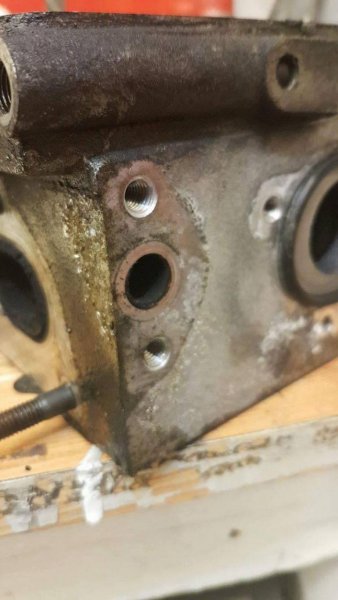

Er det mulig å fjerne egr ventilen fysisk uten å få feilkoder? evt går det an å få noen "chip-software guruer" til å programmere denne vekk? Har nettop smelt på en brukt topp på en slik bil, og såg sjølsagt ikkje før toppen var tiltrekt at denne ikkje hadde hull til egr ventil.. Kan selvsagt bore opp hull og få det til, men greiest å fjerne heile skiten..
gamle toppen med hull til egr:

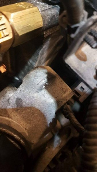

"nye" toppen ferdig montert uten egr..

tok sjangsen å lagde meg ei plate og blokkerte for ventilen, har gått bra så langt. kjørt 15 mil.
