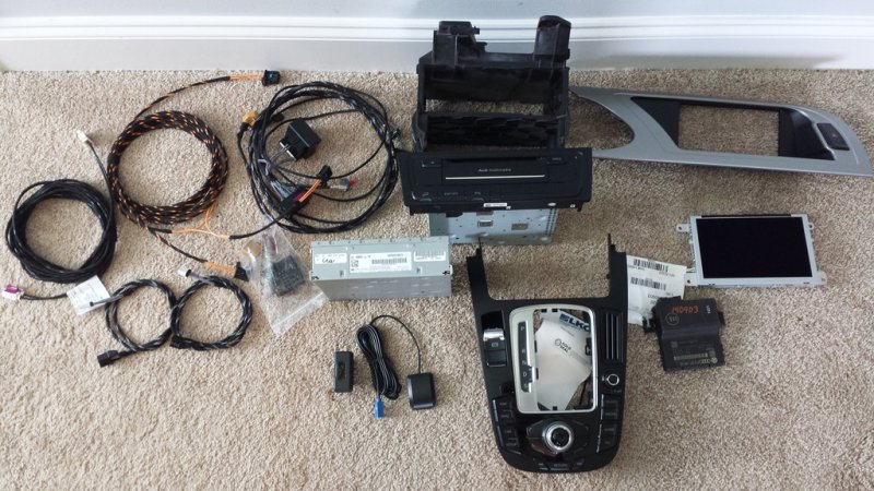

#11 Skrevet Mars 4, 2017 Kjøpte en 50-kroners GPS-antenne med fakra-plugg, koblet til bak på mmi-enheten og vips: mange satellitter! Fant også en rimelig original haifinne-antenne som jeg skal bytte ut den andre med, men foreløpig; saken løst for langt under 11000kr. Foreløpig ligger billigantenna i hanskerommet, og gir 6-8 satellitter. 0 Del dette innlegget Lenke til innlegg Del på andre sider Flere delingsalternativer...
