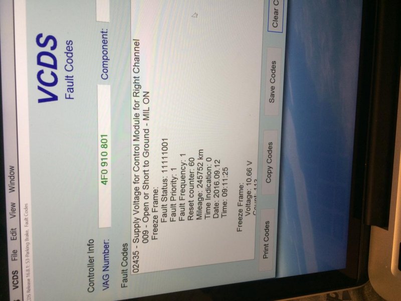

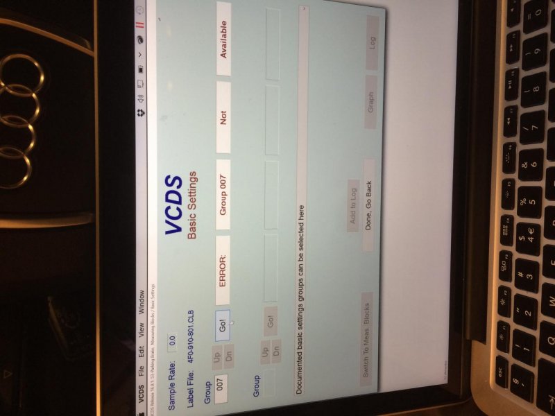

Har plages en stund med at varsellampen for parkbremsen har kommet på. Etter å ha fått kjørt diagnose med VCDS så viser det seg at epb motoren på høyreside ikke fungerer. Har prøvd å sette calippere i service stilling, men får ikke kontakt med channel 007 når jeg skal sette ting i normal stilling igjen.

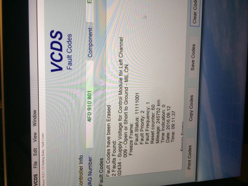

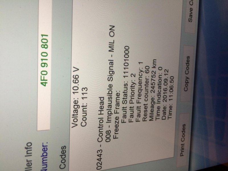

Når jeg kjører bilen ut av garasjen så blinker det i dashn og i knappen til håndbrekket. Kjører ny diagnose og finner 3 nye feil meldinger(legger ved bilde). Har sjekket at sikringer er i orden (alle ok). 2stk 30amp i bagasjerommet og 1stk 5amp fremme i sikringsboks ved fører.
Noen som har hvert borti lignende problemer? Kan det være styringsenhet som har tatt kvelden? Er det flere åpenbare plasser jeg kan sjekke for ledningsbrudd?
