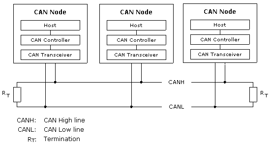

#7 Skrevet Oktober 1, 2016 Hvis ikke komponenten din har inn-ut så er det bare å huke seg på, husk at det skal på i parallell og ikke serie, legger ved enkel illustrasjon: 0 Del dette innlegget Lenke til innlegg Del på andre sider Flere delingsalternativer...
