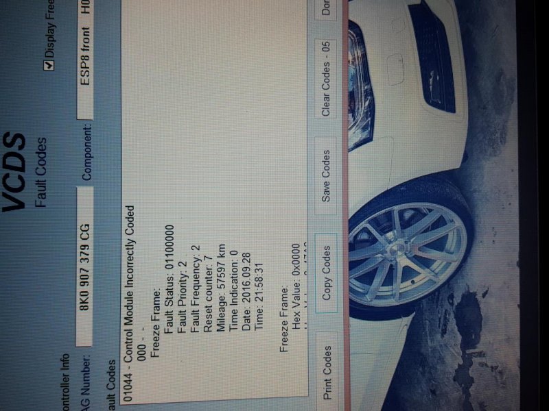

Fikk igår montert hengerfeste på min Audi a4 b8.5 og når jeg starter bilen så får jeg opp feilkode på antiskrens og automatisk start/stopp funksjon.
Jeg har lagt til "trailer" i vagcom i 'can getaway'.
Noen som har vært borti dette før når dem har gjort denne jobben?
Bosal hengerfeste. (Kompis som driver verksted monterte for meg.
"03 - abs brakes - status malfunction 0010 "
Bilde av hva jeg får opp med vagcom.
Jeg vil tro du må endre koding på andre moduler (som meldingen også sier) slik at også abs/esp modulen vet at du har hengerfeste. Om jeg husker riktig så har ESP'en på B8 tilhengerstabilisering.
Ja jeg regner med det bare er noe koding som skal til.
Men akkurat der er jeg helt blank..
Må jeg innom Møller så må jeg vel bestille time og betale tusenlapper for dette og ;)
Om du MÅ innom Møller skal jeg ikke påstå. Min erfaring er at tilpasningskodene Møller har tilgjengelig, ikke alltid passer/koder/tilpasser et uoriginalt feste. Problemet ditt er at på grunn av styreenhetenes hiddenutveksling seg imellom, må flere av dem kodes og parametriseres på nytt selv om det kun er montert tilhengerfeste.
Kan tenke meg at kodeprosessen står i monteringsanvisningen?
Måtte innom Møller og dem måtte manipulere koding siden det var uoriginalt hengerfeste.
Så ikke noe jeg hadde fått til selv uansett.
Men nå er alt i orden .
