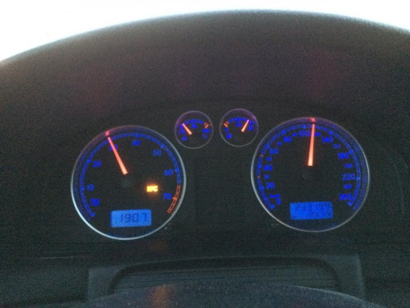

Håper noen har erfaring med feil på temperatur på instrumentpanelet. Nålen opp og ned, og det gjør at EPC lyser. Har først byttet termostaten, deretter temperaturgiveren, den inn mot torpedoveggen, under luftrøret. Temperaturgiveren byttet jeg først med en ny del fra Tyskland, deretter prøvde jeg å bytte på nytt, med en del fra høggern. Begge gangene hjelper det ikke, nålen på instrumentpanelet går litt opp og ned, selv om det en sjelden gang når midt på, altså 90 grader.
Er det noe jeg har oversett? Eller har jeg kanskje bare uflaks med delene, at jeg har fått defekt temperaturgiver 2 ganger på rad, først fra Metzger og deretter fra høgger, original temperaturgiver.
Jeg tenkte det kunne være ledningen fra sensoren, men i om med at nålen beveger seg, må det jo være kontakt og ikke det som er problemet. Tenkte videre på om det kunne være en sikring, men som sagt er det jo kontakt, og det ser ut til at alt fungerer, bortsett fra riktig signal fra temperaturgiveren da, selvsagt. Gjelder 2 liter bensin, 2001-modell, AZM-motor (men det er samme sensor til alle motortyper, diesel som bensin).

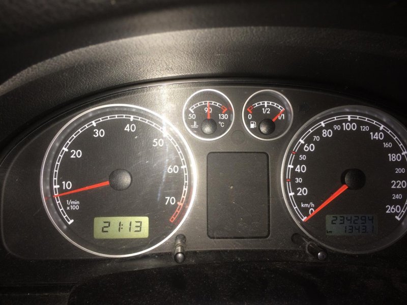

Som regel er den på null, men så beveger den seg noe oppover av og til, men uavhengig av motorbelastning. Har et par ganger kommet opp i 90 grader, men så vandret nedover igjen. Den andre sensoren ved radiatoren styrer kun viften, så vidt jeg vet og har ikke noe med temperaturmålingen på instrumentpanelet å gjøre. Hmm, da er det vel ikke stort annet å gjøre enn å ta en diagnosetest hos Møller. Har kun VCDS-Lite (fra Ross-Tech), og den gir ikke detaljer, utover feilkode med meldingen: Implausible signal

Tusen takk for alle tilbakemeldinger. Nå fungerer det endelig, og det var faktisk termostaten, som altså gikk i stykker etter bare noen uker. Dyrt å kjøpe billig når man må kjøpe samme del flere ganger... Termostaten kjøpt på Mekonomen, og det kan jo bare være jeg som hadde uflaks, men hadde ikke anbefalt å kjøpe termostat der (selv om den nye termostaten jeg satt i også er fra Mekonomen, men tenker at jeg kan jo ikke være uheldig 2 ganger på rad ;-))20161024_191333536_iOS.jpg
